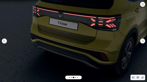

das wäre ja super wenn das gehen würde und das licht immer an wäre, nicht erst wenn das iq fahrlich anspringt bei dunkelheit; rücklicht rein codieren zum tagfahrlicht hab ich cod---aber ist dann auch die rücklichtspange dabei?
auch möglicht das licht immer auf an zu lassen , aber blöd dann immer nach der fahrt wieder auf aus zu stellen.
hast du ev. die codierung parat oder kannst mir tip geben wer es wissen könnte???
danke
tobias
Sollte immer alles leuchten, außer io li
Rücklicht mit lichtspange immer on

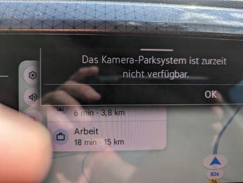

Hallo, ich habe ein Problem mit beigefügter Fehlermeldung.
Das Kamera-Parksystem ist zur Zeit nicht verfügbar.
Dazu ist zu sagen, dass die Rückfahrkamera immer zuverlässig funktioniert.
Die Fehlermeldung kommt nach einem Start, wenn ich wieder vorwärts fahre. Solange ich rückwärts fahre, kommt sie nicht. Sie kommt auch pro Startvorgang des Motors nur 1x. Wenn ich dann mehrfach rückwärts und wieder vorwärts fahre, kommt sie nicht mehr. Es wird auch kein Fehler abgelegt. Es kommt lediglich immer diese blöde Meldung.
Ich meine, dass die Meldung seit Beginn an kommt. Ich kann aber auch nicht zu 100% ausschließen, dass ich mal irgendetwas codiert habe und es seit dem ist. Bin mir aber eher sicher, dass es von Beginn an war.
Ich habe es hier in dem Thread gepostet, da ich mir nur vorstellen kann, dass irgendein Parameter falsch codiert ist oder eine Anpassung nicht stimmt.
Ich meine auch schon mal die Geschwindigkeit geändert zu haben, bei der die Rückwärtskamera wieder abgeschaltet wird. Leider auch ohne Erfolg.
Das Fahrzeug hat PDC vo und hi und die Rückfahrkamera. Keine aktive Einparkhilfe.
Hat jemand eine Ahnung woher die Fehlermeldung kommen könnte?
Pxl-20240514
Hast du VCDS? Dann würde ein Auto-Scan Aufschluss bringen.
Codierungen sieht man dort, Anpassungen nicht.
Ich kann nichts verdächtiges erkennen.
Du hast doch unter C:\Ross-Tech\VCDS-DRV\Debug im CodingLog und AdpLog alle durchgeführten Änderungen protokolliert, dort lässt sich erkennen was du getan hast und ob das irgendwas damit zu tun haben könnte.

Diese Meldung habe ich aber seit quasi Anfang an. Seit dem habe ich zweimal das Notebook gewechselt und die SW neu installiert.
Ich bin mir auch fast sicher, dass ich es nicht verursacht habe, denn selbst wenn man es nicht sofort merkt, dann ein paar tage später und dann macht man das rückgängig, was man probiert hat.
Am Anfang war ich auch mal beim Freundlichen, der hatte aber keinen Bock und hat gemeint, da muss ich mit leben. Zugegeben ist es ein Re-Import und da ist natürlich die Bereitschaft der Freundlichen gleich null.
Ich hatte mich auch schon fast damit abgefunden aber habe jetzt doch wieder mal einen Versuch gestartet das wegzubringen.
Meint das Fahrzeug mit "Kamera-Parksystem" evtl. etwas anderes als die Rückfahrkamera?
Gibt es noch eine andere Einparkhilfe, die evtl. aktiviert aber nicht vorhanden ist?
