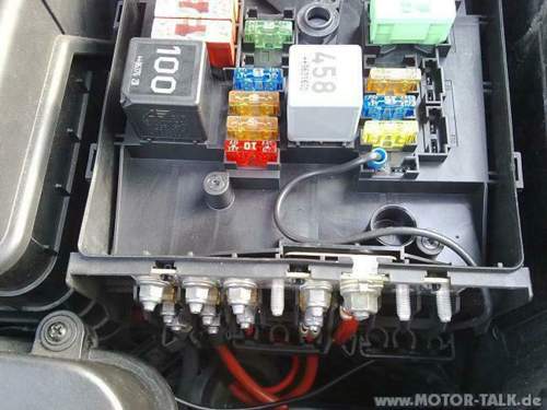

Den Effekt des "Nachleuchtens" oder Coming-Home kann man speziell beim Golf_V über die Spannungsversorgung vom Sicherungskasten im Motorraum erhalten.
Hierzu ist der Sicherungsplatz 15 geeignet. Dieser liefert nach dem Motorstart zeitverzögert (ca. 10 sec.) die benötigten 12V.
Nach Ausschalten des Wagens bleibt die Spannung für ca. 20 Sec. erhalten und der Coming-Home-Effekt wird so erreicht.
Fehlermeldungen treten nicht auf (bei mir nicht).
Golfklemme-15-zuendungsplus

Da ich schon mehrmals gefragt wurde, ob die TFL von Dectane bei mir funktionieren:
Sie leuchten undefiniert nach, mal 40 sek, mal 5 min. Ich habe den gesamten Sicherungsblock im Motorraum durchgemessen, nichts zu machen.
Allerdings war der telefonische Service von Dectane recht gut und freundlich, konnten mir aber leider auch nicht helfen.
Da ich kein extra Kabel in den Innenraum legen will, werde ich sie heute zurückschicken.
Da es wohl auf die Ausstattung des Fahrzeuges und dementsprechend der Programmierung des Steuergerätes abhängt, eine kurze Auflistung meiner Ausstattung, vielleicht hilft es ja auch denjenigen, die keinen UNITED haben:
