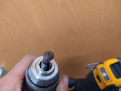

Als erstes wird der Führungsstift der Feder glattpoliert, damit wird die Öffnung des Kolbens verschlossen. Damit wird gewährleistet, dass nach Abstellen des Motors kein Öl entweichen kann und die Kette auf Spannung bleibt. Die Bohrung im Kolben hat einen Durchmesser von 0,8mm.
Im nächsten Schritt wird eine Bohrung mit einem Durchmesser von 0,8mm im Gehäuse des Kettenspanners vorgenommen. Sehr gut in der Abbildung 6 zu sehen.
Durch diese zusätzliche Bohrung werden die Führungsschiene und die Steuerkette ausreichend mit Öl geschmiert, siehe Abbildung 7. Der Druck auf die Steuerkette bleibt davon unberührt, das hat die Messung bestätigt. Siehe detaillierte Darstellung der Ergebnisse in Tabelle 2.

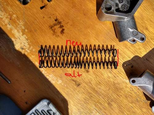

Da mein Opel mittlerweile 130.000km runter hat, die Steuerkette ab und an während der Fahrt zu hören war, wollte ich mir mal ein eigenes Bild von dieser machen, bevor ein größerer Eingriff seitens Werkstatt vorgenommen wird. Dazu habe ich oben alles nötige ausgebaut und auch obere Steuerkettengehäuse abgenommen. Die Teile habe ich vorsorglich schon parat gehabt, aber da es auch sinnvoll war habe ich dann folgendes gemacht:
  1. Austausch Steuerkettenspanner
  2. Bohrloch in den Steuerkettenspanner gemäß Modifkation von Herrn Yaroslav Berkeshchuk
  3. Eigenbaudichtung aus Aluminum
zu 1:
Das neue Original Steuerkettenspanner (GM 55506002) habe ich in der Buch für etwa 46€ bekommen und es ist, wie schon gesagt wurde mit dem alten Teil so ziemlich identisch. Jedenfalls augenscheinlich. Was jedoch defintiv anders ist, ist die Feder. Die ist beim ausgebauten Teil zwar etwas länger (und verbogen) aber dafür ist die neuere Feder spürbar stärker. Beim Zusammendrücken mit der Hand hatte ich bei der neuen Feder deutlich mehr Kraft benötigt, was bei der alten Feder defintiv leichter ging.
An sich würde hier eine Austauschfeder völlig ausreichen, statt den ganzen Spanner zu ersetzen. Aber die wird es sicher nicht einzeln geben. Aber allein wegen der stärkeren Federkraft würde ich hier den Wechsel empfehlen, wenn man daran arbeiten sollte!

So, die Kiste ist wieder zusammengebaut und schnurrt wie ein Kätzchen. Mal sehn wie sich das so in den nächsten Tagen so machen wird.
Liebe Gruße, Norberte!
Feder des Steuerkettenspanners neu-alt

Pilzkopf poliert
