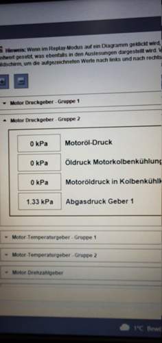

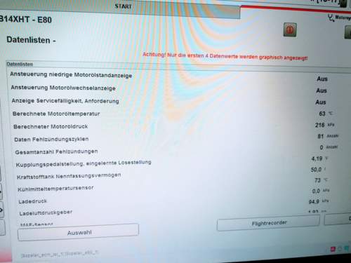

Wenn ich so lese softwareseitig erhöhten Öldruck,
Stelle ich mir dir Frage das da doch nur
ein vom MSTG Berechneter Öldruck ,
anhand von Kennfeldern,
mit Hilfe der Software theoretisch etwas angehoben wurde mit einer größeren Einschaltdauer der Ölpumpe.
Einen Öldruckgeber oder zwei Öldruckgeber wird der Motor ja nicht haben,
Um den Öldruck zu regeln anhand vom wert der Ölkreisläufe !
Ein Öldruck entsteht ja nicht in der Ölpumpe
sondern den Lagerstätten,Hauptlager/Pleuellager der Kurbelwelle(KW).
Ist die Passung der Lagerstellen der KW gut,
habe ich genug Reserven um andere Ölkreisläufe ausreichend mit Öl zu versorgen.
Hat die KW Axialspiel oder die Lagerstätten,
HL + PL lassen etwas Öldruck wegfließen,
So gelangt weniger Öl zu den anderen wichtigen Ölkreisläufen und
Dann haben Komponenten wie die Steuerkette oder die Kettenräder einen höheren Verschleiß!
Falls der Motor Öldruckgeber hat,
Bitte Berichtigen !
Wo ich unserem Astra K mit dem OpelCom
Ein paar Menüpunkt zusätzlich gegeben habe,
hätte ich auch Öltemperatur oder Öldruck hinzufügen können,
Nur beide Geber hat Er nicht,
Alles Theorie, Wozu also !
Öldruckgeber gibt es noch bei uns,
un jedem Ölkreislauf wegen der Steuerung der Lagerstellen oder Kühlung.
Da sieht man nur keinen realen Öldruck weil das ein anderer Geber ne Macke hatte!
