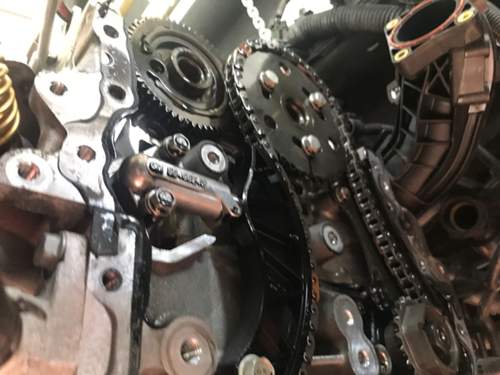

ich kann soviel sagen, das bei Mutter selbst sogar warum auch immer die Frontstoßstange demontiert wurde aber gut.
Der Steuerkettensatz an sich ist nicht teuer der kostet selbst im Internet zwischen 180-250€ und laut Rechnung meiner Mutter lag der grade mal bei 251,70€ das schlimme ist halt das wechseln.
Hatte das auch überlegt gehabt bei meinem Schrauber in Berlin machen zu lassen, denn ich kann hier bei mir schlecht auf dem Parkplatz das Getriebe raus reißen sonst hätte ich das selbst gemacht, und der nannte mir einen sehr humanen Preis insgesamt wären wir bei ~800€ gewesen für Teile und machen.
Habe noch ein paar Bilder vom auseinander gebauten Zustand in der Werkstatt angehängt.

Für den Kurs kann man das niemals vernünftig machen.Wenn man alles Zahnräder und alles drum herum was die Steuerkette betrifft neu macht (Was man dringend sollte da hier Verschleiß und Einlaufen auf die Kette geschieht) liegt man alleine bei ca. 900€ an Teilekosten !!
Alles andere funktioniert natürlich aber ist im meinen Augen schlamperei und am falschen Ende gespart also macht es wenn schon bitte richtig!!
Es ist fackt das es bei dem Motor wegen der enormen Demontage Arbeiten sehr teuer ist die Kette zu wechseln das sollte gerade dann nicht zum Sparen am falschen Ende verleiten !!
Der komplette Steuerkettensatz kostete 251,70€ der für die Ölpumpe lag bei insgesamt 41€!
Und falls das nicht klar genug war der Preis für das machen war ohne Rechnung, da ich den schon locker 10 Jahre kenne und ich auch öfter bei ihm schrauben lasse aufgrund dessen, weil ich nicht das Glück habe eine Hebebühne in einer Garage zu haben sonst hätte ich das selbst gemacht.
Sicherlich in dem Sinne „enorme“ Arbeit aufgrund des Getriebes ansonsten ist das kein Hexenwerk!
