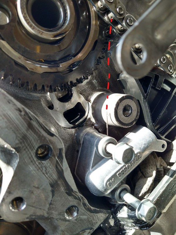

Als erstes wird der Führungsstift der Feder glattpoliert, damit wird die Öffnung des Kolbens verschlossen. Damit wird gewährleistet, dass nach Abstellen des Motors kein Öl entweichen kann und die Kette auf Spannung bleibt. Die Bohrung im Kolben hat einen Durchmesser von 0,8mm.
Im nächsten Schritt wird eine Bohrung mit einem Durchmesser von 0,8mm im Gehäuse des Kettenspanners vorgenommen. Sehr gut in der Abbildung 6 zu sehen.
Durch diese zusätzliche Bohrung werden die Führungsschiene und die Steuerkette ausreichend mit Öl geschmiert, siehe Abbildung 7. Der Druck auf die Steuerkette bleibt davon unberührt, das hat die Messung bestätigt. Siehe detaillierte Darstellung der Ergebnisse in Tabelle 2.

kannst du bitte mal beschreiben wie du genau dieses 0,8er Loch in den Spanner gebohrt hast ? Muss das nicht exakt sitzen damit der Ölstrahl die Kette trifft ?
Danke im Voraus

Ja es geht mir um Punkt 2. wie genau das Loch da rein gebohrt wird. Hab hier jetzt keine genaue Beschreibung darüber gefunden. Oder ich hab es übersehen.
@Bork82 @Kevin25 @FrankScheibe ... sollte alles bereits dokumentiert sein!
In meinem Beitrag über die "3 stufige Modifikation" habe ich ja 6 Bilder mit hochgeladen. Einfach mal zurückblättern auf Seite 10 und auf dem Beitrag die Bilder durchsehen.
Hier nochmal als Link zum Beitrag (siehe ganz unten von Norberte)
- https://www.motor-talk.de/.../...art-b16xxx-1-6-cdti-t7099325.html?...
In dem folgenden Bild hatte ich den 0,8mm Bohrer auch nochmal ins Bohrloch gesteckt, sodass man genauer sehen kann, wo das Öl hinaus und entlang geflogen kommt: https://img.motor-talk.de/KxSogIIOaru5V1t6.jpg
Da gibts auch noch andere Bilder, die das Bohrloch im Inneren des Steuerkettenspanners zeigen!
