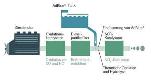

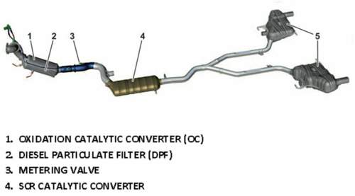

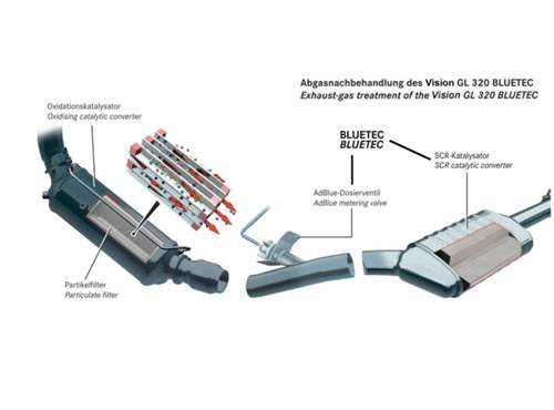

@Befner schrieb am 14. März 2019 um 16:31:14 Uhr:
Wer lesen kann 🙄
Die Harnstoff-Lösung wird erst nach dem Partikelfilter aber vor den SCR-Kat eingedüst, die Abgasrückführung findet viel weiter vorn statt.
Also kriegt auch der Motor überhaupt nichts mit von den 66% Wasser...
Richtig, genau das mache ich ja.
Wenn man genau liest, steht in Daimlers Texten zu dieser Technik, dass:
sich diese Aussage doch eher auf die Hochdruck-AGR bezieht (heißes Abgas wird im Krümmer entnommen).
Die Niederdruck-AGR zweigt das gereinigte Abgas nach dem Dieselpartikelfilter ab, also dort, wo auch AdBlue eingespritz wird.
Oder verhält es sich beim V anders? Wird dort keine doppelte Abgasrückführung genutzt?
Gern lasse ich mich mit technischem Hintergrund davon überzeugen, dass dem nicht so ist.
Ich bitte um detaillierte Erklärung, ggf. mit Bildmaterial.
Ja, man geht u.a. wegen der Versottung der Abgasrückführungen dazu über, auch nach dem Partikelfilter Abgas zu entnehmen. Haben ja genug Schwierigkeiten damit.
Aber sicherlich vor der Adblue-Düse.
Details habe ich gerade keine zur Hand, muß ich mal im EPC stöbern, ob man da was erkennen kann.
VG Ingo
Niemals wird vor der AdBlue Einspritzung abgezweigt. Das AdBlue hat NICHTS mit dem Partikelfilter zu tun. Bei dem verlinkten Artikel geht es übrigens um die A-Klasse, das heißt OM651 quer für die MFA Plattform. Das ist vollkommen anders, als bei dem OM651 der V-Klasse. Denn der hat meines Wissens nach überhaupt keine AdBlue Einspritzung, sondern einen reinen NOx Speicherkatalysator.
Befner
OK.
Dass es bei dem Artikel um die A-Klasse geht ist klar. Bisher war ich jedoch der Meinung, dass die Motorbezeichnung einen baugleichen Motor beschreibt. Auch die Abgasbehandlung wird wohl zumindest annähernd in ähnlicher Art und Weise stattfinden. Natürlich geht das mit und ohne AdBlue-Behandlung.
Nebenbei: Dass der AdBlue etwas mit dem Partikelfilter zu tun hat wurde durch wen behauptet?
Also nochmals meine Bitte an die Jungs von MB: Ihr sitzt an der Quelle und könntet hier eindeutige Klarheit schaffen, wie der Abgasstrang der V-Klasse genau aufgebaut ist und arbeitet. Dazu gehört natürlich die genaue Spezifizierung der Abgasrückführung (Hochdruck und Niederdruck) sowie des AdBlue-Systems (Lokalisierung der Rückführungsabnahmeorte und Einspritzort des AdBlue, am Besten bebildert (@Pahul macht das immer vorbildlich)).
Allgemeine Aussagen, vor allem Dementi, dass es sich ja nicht um die V-Klasse handelt und dort ja alles ganz anders ist, zählen Nichts. Hosen runter und die Fakten auf den Tisch. Nur das sind greifende Argumente.

Mal als Hilfestellung für euch anbei ein paar detaillierende Inhalte zu
AdBlue und AGR
als MB-Mitarbeiter an der Quelle könnt ihr ja diese Infos mit Details der V-Klasse ergänzen!

AdBlue Einspritzort
AdBlue Einspitzort; Abgasanlage E-Klasse
Abgas-Nachbehandlung Vision GL 320 BLUE
