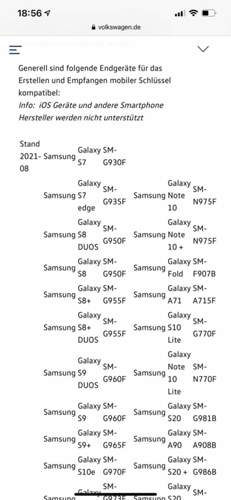

Habe gerade auf der VW Homepage ein neues Verzeichnis der kompatiblen Smartphones gefunden
Nach dem sollen Samsung S 20 und 21 nun funktionieren
Hat das schon jemand ausprobiert???

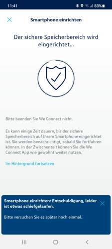

Das Samsung A71, welches ja auch in der Liste steht, lässt sich so aktuell nicht einrichten. Es kommt nur die tolle Fehlermeldung das etwas schief gelaufen sei und man die Internetverbindung prüfen solle.
Das beste ist das ein mobiler Schlüssel abgezogen wird, aus 5 vorher nachher 4.
Habe die aktuelle Version der App.
Also mal wieder ne Mail an die hochintelligenten Mitarbeiter im WeConnect Support schreiben.

Habe jetzt das Samsung S 20 probiert
Die Fehlermeldung ...es ist etwas schiefgelaufen bleibt seit Tagen trotz mehrfachen Versuchens
Wenn VW ein Handy freigibt dann sollte es doch wirklich funktionieren
Ich komme auch nur bis zum "einstellen des sicheren Speicherbereich" am Handy und bekomm dann die Fehlermeldung. Na wenigstens scheint sich was zu tun. Vielleicht nur eine Frage der Zeit bis es läuft. Ich hatte die Hoffnung ja eigentlich schon längst begraben.
So, die Lösung war eine Neuinstallation der App. Nun läuft alles wie es soll. Bei mir aktuell noch in Verbindung mit einem Galaxy Note 10+5G.

So jetzt hab ich es wirklich geschafft ein Samsung S 20 Ultra teilweise zum Laufen zu bringen
Nach Neuinstallation der App lies sich der Schlüssel einrichten
Allerdings waren beim...Einrichten des sicheren Speicherbereichs ....drei Versuche nötig.
Und zum guten Schluß kann das Fahrzeug jetzt mit dem Handy in der induktiven Ladeschale gestartet werden
aber ich schaffe nicht das Fahrzeug mit dem Handy zu verriegeln
