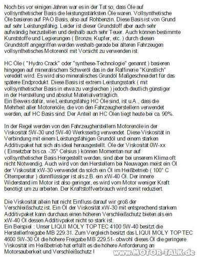

Damit man das ein bisschen besser beurteilen kann, schreibe ich nochmal etwas über synth. Basisflüssigkeiten, die bei Motorölen zum Einsatz kommen:
Bei Motorenölen kommen als synth. Basisflüssigkeiten vor allem synth. PAOs, oder halt synth. Ester in Frage. Synth. PAOs sind paraffinähnliche Flüssigkeiten, die nur aus Kohlenstoff und Wasserstoff bestehen. Hergestellt werden diese durch einen mehrstufigen chemischen Prozess. Dabei kann eine Basisflüssigkeit mit beliebiger Molekularstruktur hergestellt werden, welche hervorragende und auch immer gleich bleibende Eigenschaften besitzt. Je nach gewünschten Eigenschaften können bei diesen Verbindungen Kettenlänge, Verzweigungsgrad und auch die Position der Verzweigungen angeordnet werden.
Dadurch erreicht man z. B. einen hohen VI, eine hohe Temp.- u. Druckstabilität, einen tiefen Pour Point, eine hohe thermische (= Widerstand der Verbindung gegen einen Zerfall durch Hitze) und auch eine hohe oxidative (=Widerstand gegen eine Reaktion mit Sauerstoff) Beständigkeit. Auch die Visko ergibt sich daraus. Und sogar das Ansprechverhalten auf die chemische Additivierung läßt sich dadurch verbessern. Bzw. wird bei sehr hochwertigen Formulierungen das Additiv-Paket dann auch noch individuell darauf eingestellt. Synth Ester sind hier dann keine mehr nötig, bzw. wären die hier dann sogar "kontraproduktiv".
Ester haben außerdem auch Nachteile. Enthalten z. B. gegenüber den PAOs auch Sauerstoff. Gewonnen werden diese durch eine Reaktion eines Alkohols mit einer organischen Säure. Gibt unzählige Ester. Für ein Motoröl kommen aber eigentlich nur sog. Carbonsäure-Ester in Frage. Aufgrund ihrer chemischen Struktur unterscheidet man diese widerum in Diester und Polyol-Ester. Die konkreten Eigenschafter dieser beiden Typen sind etwas unterschiedlich. Über ein sehr gutes Temperatur-/Visko-Verhalten, also einen sehr guten VI (bis ca. 180) und auch einen tiefen Pour Point verfügen aber beide Typen. Eingesetzt werden diese hauptsächlich um den Schmierstoff bei sehr hohen Temp. noch weiter zu stabilisieren. Ist aber wie schon erwähnt nur dann nötig, wenn es sich bei der verwendeten PAO-Mischung um keine allzu hochwertige, bzw. um eine schon etwas ältere handelt.
Wie schon erwähnt besteht die Grundöl-Mischung vom TWS hauptsächlich auch aus synth. PAOs. Und aus den genannten Gründen enthält diese halt noch eine kleine Ester-Komponente.
Dass ich bei diesem Motor, und bei (fast) allen anderen auch, das Mobil 1 klar vorziehen würde, hatte ich schon mal geschr., wenn ich mich nicht irre. Das wo das TWS noch etwas besser ist, braucht dieser Motor NICHT, sondern ist hier das Mobil 1 (auch schon das 0W-40er) weit mehr als ausreichend. Alle die Dinge, die beim Mobil 1 sogar sehr viel besser sind, sind für einen längeren Alltags-Einsatz dagegen sehr sinnvoll!
P. S. Hydrocrack-Öle habe ich weggelassen. Weil, auch wenn die neuerdings immer öfter als "HC-Syntheseöle" bezeichnet werden, so ist der Begriff "Synthese" hier trotzdem fehl am Platz. Weil das halt einfach keine Syntheseöle sind. Sind nur etwas verbesserte Mineralöle. Qualität hängt deshalb hier genau wie bei "konventionellen" Mineralölen sehr stark vom Ausgangsprodukt ab. Also von der Qualität des konkreten Rohöls.
