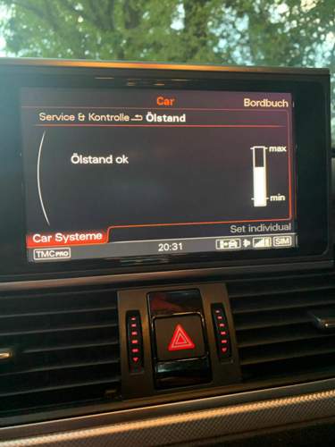

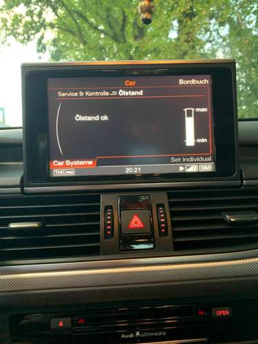

Hab vor 575 km 0,5 Öl nachgefüllt und hat mir auf dem Tacho angezeigt Zu wenig Öl Motor abgestellten ?
Aber dann steht der wieder auf ok ? Komisch
Ja, normal. Er sagt zu wenig, du kippst 0,5 Liter auf, jetzt okay.
Wo ist das Problem?
Man muss auch warm kalt beachten. Motorhaube Mal auf und zu machen, neu starten im warmen Zustand. Ebene Fläche vorausgesetzt.
Meine zeigt auch manchmal auch nur halb, aber dann beim nächstes mal kontrollieren wieder voll.
Ich verstehe das auch nicht.
Hatte vor 575,8 Kilo Meter auf min. Hab 0,5 Leiter nachgefüllt dann stand der wieder auf Max und eben nach eine kurze Autobahn fahrt genau bei der Ausfahrt kam die Info Auto abstellen zu wenig Öl und jetzt jetzt der auf ok wieder und wird immer weniger woran kann das liegen ?
Wollte das beobachten ?
10 min später wir selber auf dem Bild Zusehen sinkt der ?
