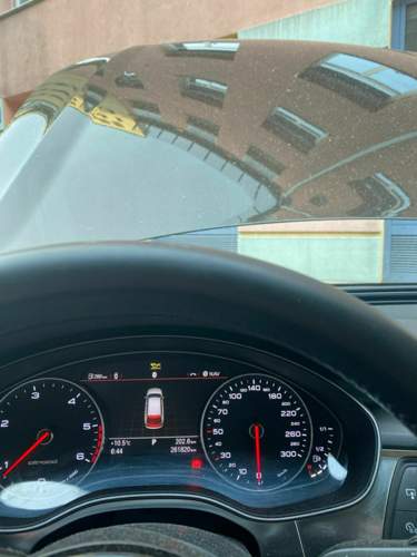

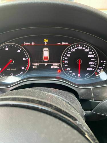

So hab heute probiert ,schicke Foto ,hab Motor ein, Kofferraum und Haube geöffnet,Kofferraum zeigt rot ,Hauben zeigen Wiese .also das ist Haube Sensor(haubeschloss)?auf der linke Seite,einmal vor paar Monate ,nach dem Öffnung ,war sehr schwer wieder zum schließen .
Na, da haben wir es doch wohl gefunden: Hier müsste im FIS (Tacho) die Meldung mit der Motorhaube stehen. Steht sie aber ned. Dann dürfte der Sensor dafür hinüber sein.
Irgendwelche Einwände.....? 🙂
Jetzt muss ich probieren mit Wd40 ,vielleicht Kontakt ,oder komplett neue Schloss kaufen ,und tauschen .
Jemand Erfahrung ?
Das wird auf ein neues Schloss hinaus laufen.
Füll bloß kein Öl mehr nach !
Neue haubenschloss (mikroschalter) und jetzt funktioniert alles .vielen Dank ,
Bald kommt nächste Problem 🙂
