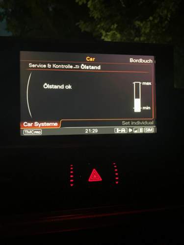

Der verbracht verkauft villt mehr als das angebendem von Audi ?
Wird immer weniger.
Habe zwar den 2.0 190ps FL aber ich hatte ähnliche Probleme und es wurde der Öldrucksensor getauscht im Rahmen einer Aktion von Audi (gratis). Danach waren die Probleme weg, frag doch mal beim 🙂 nach einer Aktion für dein Fahrzeug.
Hab den mit 177 ps

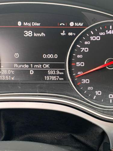

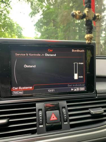

Hab 0,5 nachgefüllt
