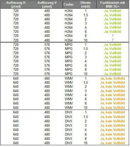

welche Video Formate kann die MMI von der SD Karte wiedergeben?
Danke.
Da ich selber auch immer wieder mühsam die optimalen Einstellungen gesucht habe, um die Videoclips in maximaler Auflösung zu codieren, die das MMI 3G noch abspielen kann, habe ich hier einmal die funktionierenden Einstellungen für die Freeware XMedia Recode (3.1.7.9) zusammengestellt. Vielleicht hilft's dem einen oder anderen....

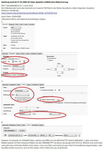

Ich nehme handbrake dafür (siehe Bild)
Anleitung-audi-a6-c7-vfl-mmi-3g-video-abspielen
Vielen Dank , funktioniert.
Ich habe bisher auch erfolgreich Handbrake mit dem "Universal" Preset verwendet. Im wesentlichen ist ein .m4v entstanden und für das Audio habe ich AAC Passthrough eingestellt, um unnötige Audio-Konvertierung zu vermeiden.
Für neuere Youtube Videos musste ich nun allerdings ein Update machen. Die neue Version enthält dieses Legacy Preset nicht mehr. Ich habe versucht, die einzelnen Einstellungen in den Bereichen Dimensions und Video nachzustellen, aber ohne Erfolg. Welches Preset im aktuellen Handbrake funktioniert für euch?
Habe es durch Ausprobieren herausgefunden. Vom Preset "Fast 480p30" abgeleitet muss unter Video > Encoder Profile auf "Baseline" gestellt werden.
Und unter Dimensions > Anamorphic empfehle ich auf "Loose" einzustellen, damit wird die Höhe dem Seitenverhältnis des Originalvideos angepasst und keine schwarzen Ränder erzeugt.
Bei YT Videos kann unter Audio > Codec das "AAC Passthru" eingestellt werden, damit es durch Konvertieren nicht zu unnötigen Audio-Qualitätsverlusten kommt.
