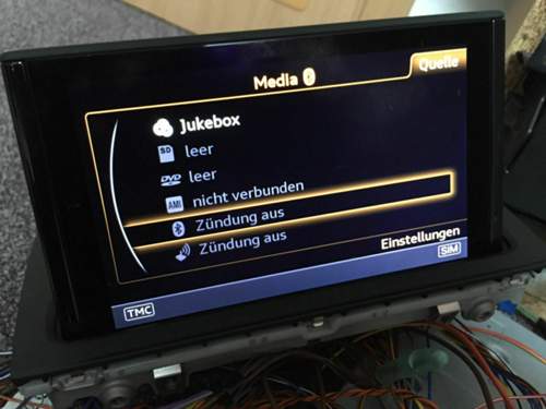

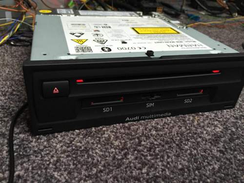

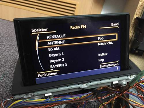

alles Schwachsinn
die einzigste Tatsache ist das aktuell die kartensperre noch ein Hindernis ist ;und da bin ich gerade dran :P
dann ist alles machbar
erste Testläufe 😉

und wie machste die Freisprechanlage und die fehlenden Buttons mit Verkabelung?
neue bedieneineheit + mic sind das geringste problem 😁
Was Kosten denn die benötigten Teile im Ersatzteilmarkt?
noch günstig da sie keiner so richtig nachrüsten kann; der preis wird aber steigend sein
rechne mal grob mit allem wird es bei 1500-2000€ locker rauslaufen (einbau Freischaltung; Komponten etc)
entscheidend ist auch noch was vorher verbaut ist; kleines Navi auf großes; ist umbautechnisch günstiger wie
ohne Navi auf "touch"
