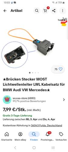

Sieht das Teil so aus und würde passen?
Screenshot-2024-03-30
Ja, so sieht das aus. Ein neuer gebrauchter Wechsler würde dich um die 100 Euro kosten und dann weißt du immernoch nicht ob es nicht etwas anderes ist.

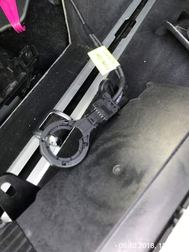

ja, das ist so ein Teil. Ich hatte meine LWL-Brücke vor einigen Jahren bei Audi gekauft, die sieht stabiler und wertiger aus:
Tool zur Ringbruchdiagnose 4E0 973 802 10,70 €, siehe Bild, da hatte ich den defekten Bose-Verstärker in meinem ehemaligen 2010er 4F gebrückt.

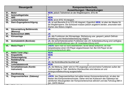

Wenn du einen neuen oder gebrauchten Wechsler einbaust, musst du noch den Komponentenschutz aufheben lassen, das kann nur eine Werkstatt mit Anbindung zum zentralen Audi-Server.
Muss man denn da zum audi Händler, wenn ich den Wechsler mit gleicher Nummer kaufe?

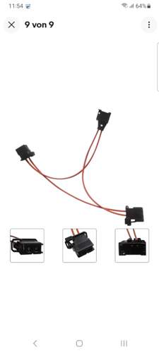

So eine Schlaufe von ebay hatte ich damals für das kaputte telefonsteuergerät gekauft. Ich habe ja nur wegen dem Anschluss gefragt, ob der passen würde.
Brauche ich diese einzelne Schlaufe oder solch ein Teil, wie auf dem Foto?
das auf dem Bild ist ein Y-Adapter, sowas braucht man, wenn man ein weiteres MMI-Gerät in den Mostbus einschleifen will, also z. B. wenn du ein AMI nachrüsten wolltest.
Zum Brücken braucht man nur die Schleife, die verbindet den Ein- und den Ausgang anstelle des defekten Geräts, damit der rote Lichtstrahl wieder über alle MMI-Steuergeräte (Navi, Telefon, Verstärker usw.) fließen kann. Stell dir das vor wie ein Ring von Geräten, die man nicht unterbrechen darf.

Der Wechsler hat doch keinen Komponentenschutz wenn ich das richtig in Erinnerung habe.
@patru :
dann versuche ich den Wagen noch länger zu behalten, der auch sonst nicht unbedingt die schlechteste Auswahl (siehe mein Profil).
@schmidmi :
siehe Bild
