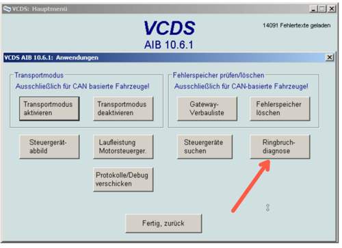

Mach mal die Ringbruch-Diagnose und lass uns wissen, was dabei herausgekommen ist. So kommen wir nicht weiter.
na dann lass mal auslesen und melde dich mit dem Ergebnis, mit null Angeben zum Problem kann man schlecht helfen.

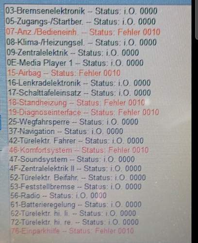

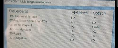

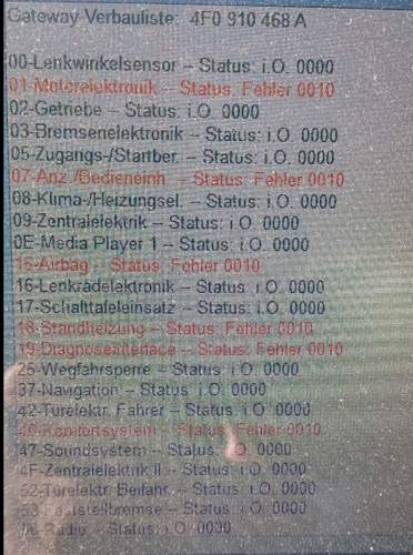

Hallo
Habe heute eine Ringbruchdiagnose gemacht.
Mediaplayer Fehler optisch. Siehe Bild.
Hatte Scwierigkeiten die Fehler mit Vcds zu lokalisieren. Ging gar nicht, keine Rückmeldung vom System
Eine Ringbruchdiagnose konnte ich durchführen und die Steuergeräte auslesen.
Früher ging die Fehlersuche immer problemlos.
Keine Ahnung warum jetzt nicht.
Die Steuergeräte sind auch mit Einträgen behaftet.
Was bedeutet das und was bedeutet der optische Fehler am Mediaplayer?
Ich bin für jede Hilfe dankbar.
Hans

Das ist bei MMI 2G high der CD-Wechsler im Handschuhfach. Optischer Fehler heißt, entweder, dass einer der zwei Lichtwellenleiter (oder beide) defekt ist oder die optische Sende- und Empfangseinheit im Steuergerät.
Kauf dir eine Mostbusbrücke, brück damit den Wechsler dann sollte alles bis auf den CD Wechsler Funktionieren.
Zieh auch den Stecker für die Versorgungsspannung vom Wechsler ab.
Es ist egal ob der CD-Wechsler benutzt wurde oder nicht, der optische Teil davon ist immer am Arbeiten, wenn das MMI in Betrieb ist und genau der Teil meldet den Fehler.
