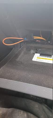

Hallo
Habe schon wieder Probleme mit dem MMI.
Während der Fahrt geht urplötzlich der Bildschirm aus.
Nichts geht mehr, die Tasten auf der Mittelkonsole sind dann auch unbeleuchtet. Bevor der Bildschirm schwarz wird, gibt es immer ein lautes Knackgeräusch.
Letztens erzählt mir meine Partnerin, Sie sei mit dem Auto gefahren, dann wurde der Bildschirm dunkel. Ich konnte das nicht glauben, bin also am nächsten Tag zum Auto gegangen, Zündung an, alles normal, MMI geht.
Gestern fuhr sie wieder mit dem Auto, der Bildschirm wurde wieder dunkel. Auto wurde abgestellt. Nach ca 30 Minuten wurde das Auto wieder gestartet, das MMI ging wieder, nach 3 Minuten war wieder alles dunkel.
Hat mal jemand einen Tipp.
Wir verzweifeln hier.
Auto ist ein A6, 2,4 l Benzin mit 177 PS, EZ 2006
Gruß und Dank
Hans

ich tippe auf eine defekte HU also STG 07 (Steuergerät Anzeige- und Bedieneinheit für Information). Zieh mal den LWL-Stecker vom CD-Wechsler ab und schau mal rein, ob du ein rotes Licht erkennen kannst. Den Stecker dabei mit einer Hand abdunkeln, das Licht ist schwach. Wenn kein rotes Licht zusehen ist, schickt die HU kein Signal und der Most-Bus ist tot. Das sieht man auch daran, dass alle Steuergeräte optische Fehler haben. Zusammen mit dem elektrischen Fehler spricht für eine defekte HU.

Richtig beschrieben, es kann aber auch mal vorkommen das die Schnittstelle dauerhaft leuchtet bei abgezogenrm Stecker.
Dann ist auch die HU defekt.
Richtige Funktion dieser Schnittstelle mit abgezogenem Stecker ist wenn diese ein paar mal aufleuchtet nach dem einschalten des MMI und dann erlischt.
Alles klar, danke, das war mir jetzt gar nicht mehr bewusst. Ich habe das Licht 2010 das letzte Mal gesehen, als ich beim P-AMI von Diez den LWL-Stecker falsch umgebaut hatte (Eingang mit Ausgang vertauscht) und den Fehler gesucht habe.
Ich habe mal wegen des Bedienteils in den Stromlaufplänen nachgeschaut. Die Bedienungseinheit für Multimedia (E380) ist ohne LWL an der HU angeschlossen, also nicht Teil vom Most-Bus. Wenn das Teil defekt ist, weiß die HU wohl nicht, was gemacht werden soll und stellt den Dienst ein, richtig?

Ich habe den cd wechsler ausgebaut und danach war gar nichts mehr mit mmi.
Dann habe ich solch eine schleife gekauft und ohne wechsler eingebaut. Ging immer noch nicht.
Ein neuer wechsler ist jetzt drin und es tut sich überhaupt nichts. Was mache ich evt. falsch.

Dann mach nochmal eine Ringbruchdiagnose mit gesteckter Schleife und setz den Haken bei -3dB im VCDS.

Vorher hatte ich wenigstens sporadisch mal ein mmi, jetzt geht gar nichts mehr. Ich werde mal den alten wechsler anschließen und gucken, ob ich dann wieder ein mmi habe.
Als damals mein telefonteil defekt gewesen ist, hatte ich auch solch eine schleife eingebaut und das funktioniert immer noch.

Also die Schalter auf der Mittelkonsole sind alle dunkel. Ich habe jetzt alle Möglichkeiten ausprobiert. Nur die Schleife dran. Dann den CD Wechsel mit beiden eingesteckten Kabeln. Dann nur den Wechsler mit Strom und das andere Kabel mit der Schleife. Es passiert gar nichts, der Bildschirm bleibt dunkel. Mache ich den Affengriff, dann erscheint kurz das audi mmi Logo und dann wird der Bildschirm wieder schwarz. Die Tasten sind alle unbeleuchtet. Ich habe auch schon die Navi CD herausgenommen und wieder eingesteckt. Genau das gleiche. Kann es sein, dass irgendeine Sicherung defekt ist. Die muss ich noch prüfen, aber nicht mehr heute. Seit ich den Wechsler ausgebaut habe, ist es schlimmer geworden. Vorher ging das mmi wenigstens noch ab und zu.
Wenn du den Einschaltknopf betätigst erscheint kurz das Audi logo?
Wenn ich die reset Funktion mit den 3 Tasten betätigen. Dann kommt kurz das Logo, danach wird der Bildschirm wieder schwarz. Die Tasten leuchten überhaupt nicht.
Beantwortet meine Frahe nicht!
Nach dem Betätigen des Einschaltknopfes erscheint kein Audi Logo bzw bleibt der Bildschirm schwarz!
