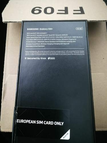

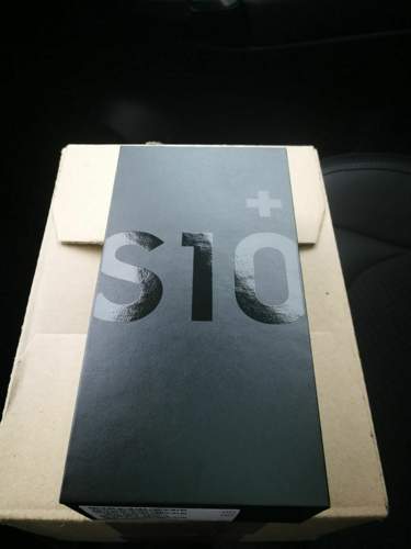

So kurzen Prozess gemacht.
Gerade neues Smartphone gekauft und wieder zurück zu Samsung gewechselt 😉
Ob es jetzt im Auto funktioniert berichte Ich dann später. Wenn nicht kommt das Auto halt weg. 😛

Bei mir funktionierts, mit dem S10 & Android 10.
Bei dir bestimmt auch 😉
