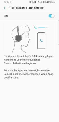

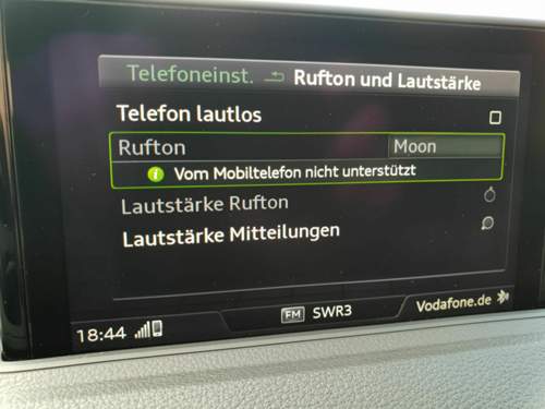

Folgendes Problem. Ich versuche verzweifelt den Rufton im MMI für das über Bluetooth verbundene Smartphone einzustellen. Allerdings ist der Menüpunkt gesperrt, da angeblich vom Smartphone nicht unterstützt.
Das Smartphone ist ein Samsung Galaxy S8.
Jetzt das interessant, in meinem "alten" A3 8V BJ2016 ging es ohne Probleme. Jetzt im RS3 FL geht es nicht! Beides mal war/ist es das MMI touch+.
Kennt jemand das Problem und weiß wie ich es behebe kann?
So ich habe die Lösung gefunden. Wenn ich die Option "Telefonklingelton synchronisieren" DEAKTIVIERE, dann kann ich im MMI den Klingelton im Fahrzeug auswählen. Bin mal gespannt, ob es bei anderen "Betroffenen" auch so geht. 😉

@AndreasZ wo finde ich denn die Einstellung beim S7edge (ja jaaa ein altes Smartphone 😉 )
Danke und viele Grüsse vom
Olli
Ich kenne es nur über das Menü oben rechts (3 Punkte) in den BT Einstellungen.
@AndreasZ
Hey, also heute hat's MMI den Klingelton des Samsung S9 mit folgenden Einstellungen wiedergegeben 😉 gab's wohl ein Update bei Samsung.
Das klingt super. Bei mir funktioniert es nun zwar auch mit den umgekehrten Einstellungen aber das Update hat sich mir auch schon angekündigt. Danke für den Tipp.
Sagst Bescheid ob es geholfen hat!?
@AndreasZ schrieb am 19. April 2018 um 23:37:53 Uhr:
Nach der Einstellung funktioniert es endlich.. Hab auch gesucht.. Danke..

Also, ich habe jetzt mal in der Datenbank für mobile Geräte nach geschaut und da steht das das P10 das nicht unterstützt. Scheint nur bei den neueren Smartphones zu funktionieren. Hab auch sonst nix weiteres darüber gefunden im Netz...
Mit dem Samsung S10 funktioniert es ganz normal, Melodie wird über die Lautsprecher wiedergegeben.
Ohne irgendwas "besonders" eingestellt zu haben.
@Sabre_Wulf schrieb am 4. Dezember 2019 um 16:07:52 Uhr:
Android 9 oder 10?
Android 9
Dann muss ich mir doch wohl ein anderes Smartphone kaufen 😠
Hab’s gelöst. Lautstärke auf 0 eingestellt. Telephonton Moon kommt vom Phone. Ist rein Lautstärkenproblem. Während incoming call Rad Lautstärke auf voll.
