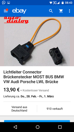

Eine Mostbus Brücke kaufen.
Beide Stecker am Tel. STG abziehen und den Lichtwellenleiter mit der Mostbus Brücke brücken.
Das STG sitzt Fahrerfussraum unter dem Teppich in einer Box.
bekommt man das teil nur bei Audi? oder auch in der Bucht?
ist das solch ein teil?
Screenshot-2019-02-24-08-43-14
Genau. Das ist so eine Brücke. Also am Besten das Telefon STG ausbauen, LWL Brücke rein und anhand der Teilenummer ein Gebrauchtes in der Bucht suchen. Ein Neues bei Audi ist etwas teuer. Natürlich schaust Du auch bei der Gelegenheit ob es feucht ist in der Nähe des Steuergerätes. Ist meist die Ursache das die Dinger kaputt gehen.
