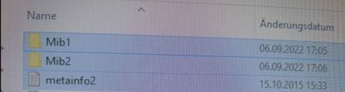

ich habe mir das Update heruntergeladen und habe dieses entpackt.
Wenn ich jetzt die 3 Dateien auf einen 60 GB Stick kopiere, bekomme ich ständig eine Fehlermeldung, dass diverse Dateien (Länder) nicht gefunden werden.
Kann man die Dateien (Länder), die man nicht benötigt, vorher aus dem Mib1 und Mib2 Ordner löschen?
Oder, wird man bei der Installation gefragt, welches Kartenmaterial man gerne installieren möchte?
Danke
am besten gar nix verändern und komplett auf den Stick ins root-Verzeichnis entpacken zumal dein Stick ja groß genug ist.
Normalerweise gibt es auch keine Fehlermeldungen, evtl. das Dekrommierungsprogramm wechseln...
Beim Kopieren kann es auch sein, dass versteckte Dateien nicht mitkopiert werden.
komplett lassen
und idealerweise eine SD nehmen; USB Sticks machen (öfters) probleme

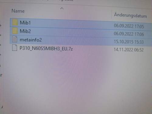

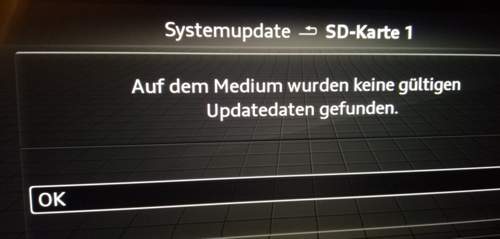

Guten Abend, zusammen, ich habe jetzt die 3 Dateien auf ne SD Karte (32 GB und FAT 32) kopiert und in den SD1 Schacht geschoben. Systemupdate übers MMI gestartet und es wird kein Update gefunden.
Mein A5 ist BJ. 05.2017.
Hat jemand eine Idee, wo der Fehler liegt?

Eine kleine Zusammenfassung für die immer wieder auftretenden Fragen:
Das große Navi, also vor Facelift hat einen Bedienknopf, auf dem man Buchstaben und Zahlen mit dem Finger schreiben kann bei Eingabe eines Ziels. Es hat keinen Tochscreen.
Diese Navi "MMI Navigation plus" heißt bei VW "Discovery Pro" und bei Skoda "Columbus".
Die Daten von VW und Skoda können auch ins Audi-Navi eingespielt werden, umgekehrt geht es nicht, da VW und Skoda zusätzlich Daten brauchen.
Von der Reighenfolge veröffentlicht immer zuerst Skoda die neuen Karten, dann folgt 2-4 Monate später VW und danach nochmals 2-3 Monate erst Audi. In dem Moment, wo Audi die Karten freigibt, sind die Kartendaten etwa 1 Jahr alt!
Wenn man die Karten früh haben will, sucht man im Internet nach den Skoda-Karten in den zugehörigen Foren. Ich nutze inzwischen nur noch die Skoda-Karten.
Die Karten haben die Endung "*.7z" und werden am besten auch mit der Feeware 7Zip entpackt.
Die entpackten Karten sollten dann auf eine mit Windows in FAT32 formatierte SD-Karte gespielt werden, auch mit einem Windowsrechner.
Wenn man mit MAC arbeitet gibt es immer wieder Probleme, dass die Dateien beim Update nicht erkannt werden, auch wenn man "Clean"-Programme beim MAC nutzt. Also wenn die Daten nicht gelesen werden können, erst mal den Windows-Rechner vom Nachbarn ausleihen :-)
Auch wenn man neue Karten hat, können sie erst genutzt werden, wenn das Navi für diese Kartenausgabe noch eine gültige Freischaltung hat. Ist diese abgelaufen, nutzen die neuen Karten auch nichts.
Die Freischaltung kann man auch in einer Audi-Werkstatt machen lassen für etwa 250 € pro Jahr.
