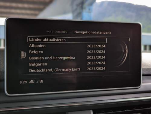

Guten Abend erst ein mal.
Das hier ist mein erster Post und ich hoffe das ich nicht alles verkehrt mache.
Ich habe ein Probleme mit dem Navi Update..
Habe über myAudi ein Update geladen und zwar habe ich die Option Navigation Europa gewählt.
Die Datei ist allerdings nur 7kb groß!? Auf SD Karte gepackt, allerdings lässt sich die Datei nicht installieren wie auch immer. Kann mir nicht vorstellen, dass das Update nur 7kb groß sein soll. Wie gesagt habe es von der offiziellen myAudi Seite.
Die ersten 5 Updates sind bei mir wohl gratis.
Würde mich über jede Antwort freuen :)
PS: Es handelt sich um das MMI Navigation Plus

Ich nutze auch nur Mac und hatte nie Probleme damit , am Ende Cleanmydrive installieren bzw. Über die sdkarte oder usb stick laufen lassen
Der Tipp kam übrigens von Scotty18
Das Tool ist auch kostenlos im Store erhältlich und hilft auch bei anderen Problemen wo Updates nicht erkannt werden. exFat geht aus Erfahrung auch !
Man kann natürlich alles probieren, oft geht es auch, aber nicht immer. bei Windows geht es jedoch immer.
Bei Scotty hat es mit Cleanmydrive letztens nicht funktioniert, als ich dort war.
Kann natürlich auch an etwas anderem gelegen haben.
Ich habe dann seine Daten mit meinem Windows-Rechner aufgespielt und danach liefen sie.
Die "Zusammenfassung" soll nur aufzeigen, wie es mit Sicherheit immer geht und wenn man irgendwo hängt, kann man ja diesen Weg dann auch noch probieren.

hier die 2023-24er
MIB 23/24 https://navigation-maps.volkswagen.com/vw-maps/P330_N60S5MIBH3_EU.7z
VW war diesmal schneller
Wie immer- ohne Freischaltung kann man sie nicht "einfach" installieren
@Scotty18 schrieb am 6. Mai 2023 um 19:06:40 Uhr:
hier die 2023-24er
Läuft. Danke Andreas!
