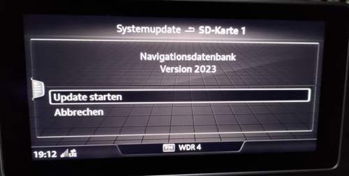

Ich habe ein Probleme mit dem Navi Update..
Habe über myAudi ein Update geladen und zwar habe ich die Option Navigation Europa gewählt.
Die Datei ist allerdings nur 7kb groß!? Auf SD Karte gepackt, allerdings lässt sich die Datei nicht installieren wie auch immer. Kann mir nicht vorstellen, dass das Update nur 7kb groß sein soll. Wie gesagt habe es von der offiziellen myAudi Seite.
Die ersten 5 Updates sind bei mir wohl gratis.
Würde mich über jede Antwort freuen 🙂
PS: Es handelt sich um das MMI Navigation Plus

Die Navigationsdatenbank 2023 für Audi MMI Navigation Plus (Mib2H)
ist verfügbar:
https://navigation-maps.volkswagen.com/vw-maps/P310_N60S5MIBH3_EU.7z
2023 Update
schreib besser dazu
vor FL = große Navi 😉 das verstehen dann "alle"
und nein - wie immer - ohne Freischaltung keine Installation 😉

Hinweis:
eine 32GB Karte reicht nicht mehr aus (vereinzelte schon noch)
daher besser gleich eine 64er oder Stick nehmen !
Hinweis:
Doch, man kommt mit einer 32GB-Karte aus, wenn man das Verzeichnis
\MIB1\SpeechResVDE
nicht auf die Karte kopiert, weil diese Daten vom Audi-Navi sowieso nicht benutzt werden.

Kriegt man denn die 2023 er Karten auch „Over the Air“ geupdatet?
derzeit bei Audi noch nicht und wenn auch nur dann wenn dein Fahrzeug berechtigt ist, d.h. du das Update bei Audi offiziell gekauft und freigeschaltet hast bzw. dein Fahrzeug noch innerhalb der kostenlosen 5 Updates (2,5Jahre nach Produktion) ist , wobei das beim vFL zeitlich eher schon schwieriger sein dürfte...
@AwesomeInfernus schrieb am 10. November 2022 um 21:43:42 Uhr:
selbst dort würdest du dann nicht komplett EU sondern nur ein Teil update bekommen
-ergo runterladen und über SD/USB installieren
@spuerer schrieb am 10. November 2022 um 21:57:39 Uhr:
Mein Fahrzeug ist EZ 07/2020. Diese Woche habe ich zwei Mal die Meldung gehabt, dass ein Naviupdate heruntergeladen wird. Das hat aber immer nur 2-3 min gedauert.
Also bei meinem möglich die 2023er Karten „Over the Air“ zu bekommen? Wie kann ich das anstoßen?
dann hast du wohl schon das Facelift mit dem Touch-Bildschirm ohne Dreh-Drücksteller. Dann bist du in folgendem Thread besser aufgehoben:
https://www.motor-talk.de/.../navi-update-online-haengt-t7291597.html
Hier in diesem Thread geht es um Updates beim vFL. Da passen auch die hier veröffentlichten Updates bei deinem MIB3 nicht. Aber immerhin hast du dann original "lebenslange" Kartenupdates...
