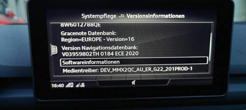

Nachdem ich keine freien Updates mehr bekomme (EZ 12/2017) war ich heute beim Freundlichen um zu fragen, was es für Update-Möglichkeiten der Karten-Updates gibt und was sie kosten.
Die Suche nach einer Aktivierungs-Option gestaltete sich allerdings ziemlich schwierig (zum Schluss waren 3 Leute am Bestell-System am suchen).
Schliesslich wurde mir mitgeteilt, daß man nur mehr 1 (in Worten - ein) Update zum Preis von 209 Euro bekommt.
Also keine Möglichkeit mehr für z.B. 2 oder 3 Jahre, wie es zu Beginn war, mehrere Updates zu abonnieren.
Deckt sich das mit eurer Erfahrung oder haben die vielleicht etwas übersehen ?
LG p4car
P.S.: im Anhang die Versionsnummer von der aktuellen Navi-DB

mein letzter stand ist auch das es nur noch ein einmaliges update gibt ..
diese Option mit 2 jahre ( sprich 3 weitere updates) ist oder war nicht mehr verfügbar
kannst dich aber sonst per PN bei mir melden; bekommt man auch auf "dauerhaft" freigeschaltet hin
