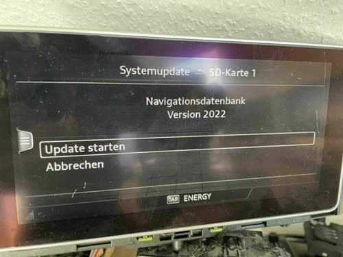

Ich habe ein Probleme mit dem Navi Update..
Habe über myAudi ein Update geladen und zwar habe ich die Option Navigation Europa gewählt.
Die Datei ist allerdings nur 7kb groß!? Auf SD Karte gepackt, allerdings lässt sich die Datei nicht installieren wie auch immer. Kann mir nicht vorstellen, dass das Update nur 7kb groß sein soll. Wie gesagt habe es von der offiziellen myAudi Seite.
Die ersten 5 Updates sind bei mir wohl gratis.
Würde mich über jede Antwort freuen 🙂

anscheinend fehlt eine md5 Datei.
Irgendwie funktioniert das updaten nicht.
die md5-Datei wird nicht benötigt. Kann es sein, dass du versuchst, die SD-Karte mit einem MAC zu erstellen? Das funktioniert nämlich nicht.
Klar geht das. Am Ende nur cleanmydrive drüber laufen lassen.
Nein, ich versuche die Dateien am PC auf die SD Karte raufzuspielen. In meinen alten Updatedateien ist stets eine md5 Datei dabei. Eure Updates haben nicht diese Datei, anscheinend deshalb funktioniert es bei mir nicht.
Freigeschaltet ist dein Navi für das Update 21/22 aber schon?
(rotes Updatemenü unter System/Freischaltcodes 23000??, NAV und Media-Taste gleichzeitig gedrückt halten bis das Menü aufgeht)
an der md5 liegt es 100% nicht; wird nicht benötigt
Bei mir sind einige Codes eingetragen. Ich habe 02300022 als einen Code und andere Zahlen. Kann man den von dir genannten Code eingeben bzw. freischalten?

Versuchst du die Navi Datei in deinen A6 / 2017 einzuspielen ??
@girkay_tuning schrieb am 13. Oktober 2021 um 15:05:32 Uhr:
einfach "so" eintragen geht nicht; da muss schon etwas mehr gemacht werden
und ohne "Lizenz" bzw einen gültigen Code kannst du auch keine neueren karten installieren
Der Freischaltcode 2300022 dürfte nur bis Update 19/20 gelten - 21/22 geht damit nicht. Dafür musst du erst eine Lizenz bei Audi erwerben und freischalten lassen...manche hier können das aber auch...
0230001a > 2017/2018
0230001c > 2018
0230001e > 2018/2019
02300020 > 2019
02300022 > 2019/2020
02300024 > 2020
02300026 > 2020/2021
02300028 > 2021
0230002a > 2021/2022
0230002c > 2022
