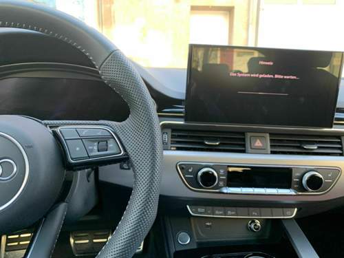

Hallo, passt hier nicht ganz hin, ich wußte aber nicht wohin mit meinem Problem. Mein MMI ist bisher dreimal mit diesem Fehler in den letzten 4 Wochen ausgefallen. Auto aus hilft hier nicht. Wenn es 15 Minuten aus ist, geht es wieder. Hatte jemand dies ebenfalls mal? Vorab besten Dank.
@Dige1306 schrieb am 3. Mai 2021 um 21:41:58 Uhr:
Ja, hatte ich auch mehrfach Modell 2020.
Aus 10/2020, habe ich vor 4 Wochen als Vorführer geleast. Was hast du gemacht bzw. was wurde von Audi gemacht?

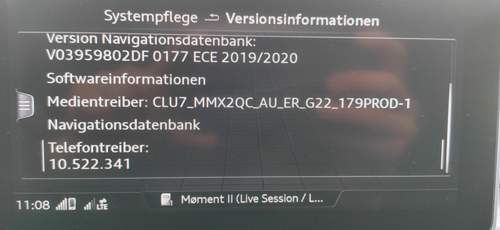

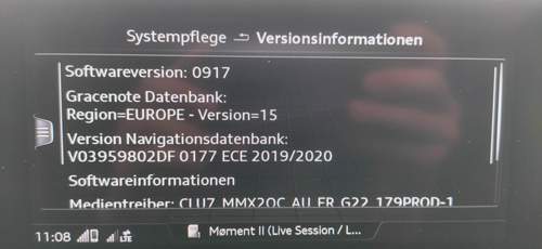

kann mir jemand anhand der angehängten Fotos sagen, ob in meinem Audi noch etwas zu updaten wäre - und wenn ja, was? Oder braucht es dafür andere Fotos?
Danke für eure Unterstützung!
VG...
Img-20210502
Img-20210502
Navi kann auf 1329 geupdatet werden, dann kannst aber kein GoogleEarth mehr kostenlos haben...
Gracenote auf 17...
Und Karten halt auf 2021, ab Juni evtl. 21/22
Danke dir. Google Earth ist eh nicht mehr funktionsfähig - dann ist es auch egal...
wenn es nicht gehen würde, hätte ich es sicherlich nicht angemerkt...:rolleyes:
Hm, okay. Hab es schon mehrfach versucht anzuwählen, aber die Earth Ansicht macht er in der Kartendarstellung partout nicht... Danke dennoch für den Hinweis. Da ich es aktuell somit eh nicht nutze(n kann), wäre das mit dem Verlust durch das Update also nicht schlimm für mich.
