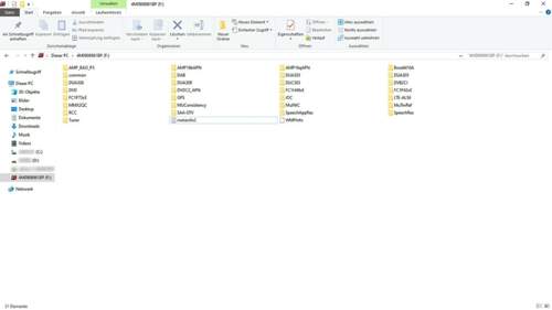

Das hier ist mein erster Post und ich hoffe das ich nicht alles verkehrt mache.
Ich habe ein Probleme mit dem Navi Update..
Habe über myAudi ein Update geladen und zwar habe ich die Option Navigation Europa gewählt.
Die Datei ist allerdings nur 7kb groß!? Auf SD Karte gepackt, allerdings lässt sich die Datei nicht installieren wie auch immer. Kann mir nicht vorstellen, dass das Update nur 7kb groß sein soll. Wie gesagt habe es von der offiziellen myAudi Seite.
Die ersten 5 Updates sind bei mir wohl gratis.
Würde mich über jede Antwort freuen 🙂
PS: Es handelt sich um das MMI Navigation Plus
