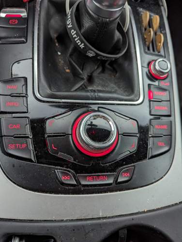

H13D1 - zeige uns bitte einmal ein Bild von deiner Konsole rund um Schalthebel.

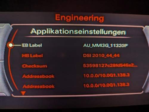

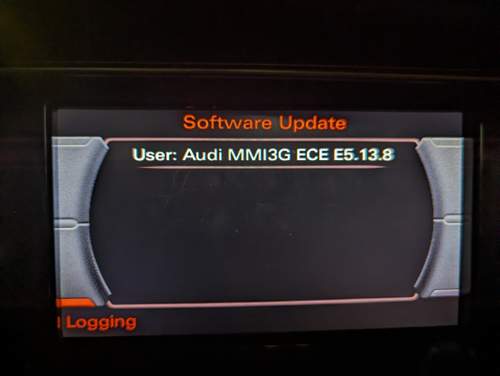

Und ein Bild von deinem Bildschirm - am besten da wo die Version der Karte angezeigt wird. Damit wir einmal genau wissen welches MMI du hast. MMI3G+ oder 3G Basic oder 3G High, ...

@real_Base das müsste das Basic sein oder?

Ja genau - ich hatte noch leise Hoffnung, dass du das große haben könntest, das 3G+, da ich dachte nur dieses hat die 2 SD Karten Slots. Aber leider geirrt. Dann hat dir Justus schon eine gute Übersicht gegeben.
