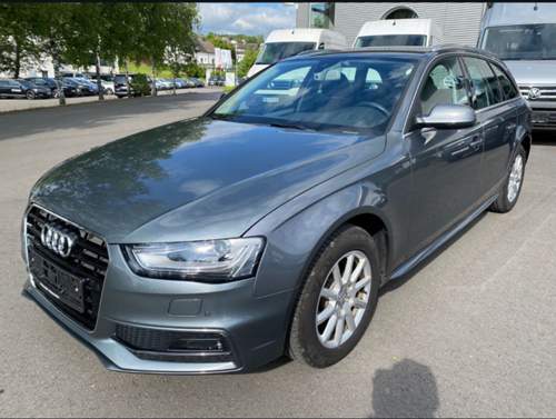

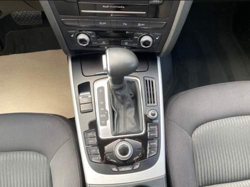

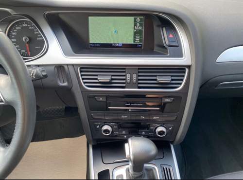

Servus, ich möchte mir einen Audi A4 B8 Avant 2.0 TDI 150PS 06/2015 kaufen. In der Beschreibung des Fahrzeugs steht das er Multi-Media-Interface MMI Navigation hat. Also nach meinem Wissen keine Bluetooth Verbindung zum Musik streamen nur um zu telefonieren da er auch kein Interface Anschluss im Handschuhfach hat. Wäre es möglich mit einem Aux Bluetooth Transmitter Musik über Bluetooth zu streamen falls er einen Aux Anschluss hat. Falls ja hat jemand Erfahrungen mit der Sound Qualität? Und ist es richtig das man anhand der Mittelkonsole erkennt ob er einen Interface hat? Bei mir steht hinter dem Dreh Rädchen Return und bei vielen anderen Back.
Ich hänge euch mal ein paar Bilder an.

kleines MMI, hat er AMI (im Handschuhfach)?
Im Handschuhfach ist keine Buchse erkennbar, schreibt auch, dass da kein Anschluss ist.
Also wird dort nur ein AUX-Anschluss in Mittelarmlehne sein...
Über AUX und Modul streamen wird klanglich schon ok sein, es geht halt keine Bedienung über's MMI.
Die, auf dem letzten Bild gezeigte Tasteneinheit gehört zum großen MMI 3GP, was du NICHT verbaut hast...
@TE: investiere in was Gescheites, geh nicht über Aux.
@spuerer Nein im Handschuhfach befindet sich keine Buchse. Hat nur das große MMI 3GP eine Buchse für Bluetooth im Handschuhfach?

nein, die Buchse ist dann verbaut, wenn das AMI bstellt bzw. verbaut ist.
Freisprechen funktioniert doch direkt über die MMI-Unit - müsstest Du doch jetzt schon koppeln können...
Du hast das MMI3g basic

bißchen komisch ist die Auswahl schon... MMI 3G Plus / Touch(???) müsste aber passen.
Freisprech hat mit BT-Streaming nix zu tun, läuft eigenständig.
