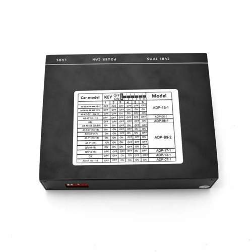

@mac_switch schrieb am 10. Oktober 2018 um 18:50:34 Uhr:
Hallo Gemeinde,
ich möchte mal Vollzug melden. Mein Dicker ist ein A6 4G Bj 2012, also VFL.
Habe es erfolgreich geschafft Apple CarPlay + AirPlay und Android Auto + Mirroring zum laufen zu bekommen.
Für diejenigen, die es interessiert. Bei unseren "RC" Freunden gibt es mittlerweile für eine überschaubaren Betrag ein Zusatzmodul was in das Netz des A6 eingebunden werden kann.
Leider muss man dafür das Armaturenbrett etwas auseinander nehmen.
Bild1 ist das Ziel.
Bild2 - also vorsichtig Klimabedienteil, Aschenbecher und MMI raus, damit man den vorkonfektionierten Kabelbaum einbringen kann.
Bild3 - weil es extrem eng um das MMI ist, hat man keinen Platz um das Modul zu verstecken. Also Handschuhfach raus.
Bild4 - Kabelbaum an die Originalkabel klemmen und die Zuleitung zum Modul zwischen MMI und Handschuhfach legen.
Bild5 - Bei den LVDS Kabeln hab eich erst etwas gerätselt. Es ist das graue Kabel am MMI was Ihr abziehen und mit dem Y Kabel verbinden müsst.
Bild6&7 - bevor alles zusammen gebaut wird, erster Funktionstest - passt 😉
Bild8 - damit das Modul nicht im Armaturenbrett klappert, wird etwas Gewebeband für Kabelbäume drum rum.
Den unteren Stecker, was quasi der USB Port für das Smartphone ist, noch mit einen Kabelbinder an der Verstrebung gegen übermäßiges Ziehen fixieren. 😉
Bild9 - über diesen Port werden auch Firmwareupdates eingespielt. Hier kann man nun das jeweilige Kabel anschliessen und unter die Verkleidung schieben. Ich habe mir das Kabel in die Mittelkonsole gelegt.
Bild10 - Ich weiß, ich bin ein Fuchs... Es gibt mittlerweile Kabel für einen schmalen Taler welche alle derzeit auf dem Markt befindlichen Smartphones verbinden können. Diese hier hat USB C, Lightning und microUSB.
In Summe ist dieses Projekt günstiger wie beim Freundlichen. Und das bei voller Integration (Lenkrad Tasten, Mikro, MMI Tasten)!!!
Vielleicht hilft es ja dem Einen oder Anderen.
Viel Spaß.
versuche gerade die selbe Box bei mir Audi A6 zu verbauen. Bekomme es nicht zum laufen.
Wie sind deine Switches an der Carplay-Box gestellt?
Ich habe einen A6 BJ 08/2014 4g mit mmi 3g+ Navi (Sim-Slot) , bei mir ist werksseitig auch ein AUX-Anschluss unter der Armlehne/mittelkonsole verbaut.
Muß ich diesen deaktivieren (wenn ja - wie) damit die Carplay-Box als AUX im MMi erkannt wird?
vielen Dank für eure Hilfe
Auf der Box fehlt die Beschriftung! Aber die Anschlüsse sehen gleich aus.
Hab bei meinem alles off eingestellt.
Siehe Bild in Zeile ADP06
@mac_switch schrieb am 13. Oktober 2018 um 10:14:12 Uhr:
Servus, danke gleich mal,
habe ich bei mir auch so eingestellt. Stellt sich noch die Frage ob werksseitig verbauter AUX-Anschluss deaktiviert (wenn ja - wie?) werden muß damit die Carplay - Box als AUX erkannt wird.
Hilfe?
danke und lg
Aux hat nichts damit zu tun, ob die Box erkannt wird.
@mac_switch schrieb am 13. Oktober 2018 um 11:49:38 Uhr:
So habs zum Laufen gebracht (hörbares umschalten auf die Box!) - freute mich schon - dann
Kein Bild!!!!!
was mach ich bloß falsch - bin schon am Verzweifeln.
hast du einen Tip?
danke lg
Display Kabel haste aber dazwischen ?
@paarkh schrieb am 13. Oktober 2018 um 18:25:44 Uhr:
Kein Bild!!!!!
hast du einen Tip?
danke lg
An was lag es nun? Zündung nicht an gewesen? Oder einen Stecker nicht richtig gesteckt?
