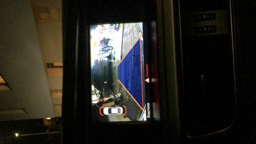

Außerdem kann mir jemand sagen wieso die nicht oem rückfahrkamera funktioniert aber die Sensoren vorne und hinten falsch angezeigt werden?

Hier mal ein Bild. Hab nur hinten die Kamera... alles auf anschlag und die Chinesen wollen das ich im Menü was einstelle aber genau ein menü Punkt fehlt bei mir in den Einstellungen. Hoffe das es nach dem Update angezeigt wird...

Das die Sensoren ausschlagen, obwohl weit und breit nix Is 😁 der ton funktioniert (wenn etwas im Weg ist) aber die Anzeigen bewegen sich kein Zentimeter die zeigen quasi an, dass etwas vorne und hinten direkt „dran“ wäre... :/

Das mit dein Sonsoren ist merkwürdig. Ich hab auch RFK & Park Lenk Assi. Funktioniert alles top.
Hast du in den Einstellungen alles auf Original stehen ?

Hab eine aftermarket Kamera verbaut, somit hab ich nicht auf Original gestellt. Wenn ich auf Original stelle passiert gar nix :/
@Synonblog Ja ok dann ist das richtig. Weil man da natürlich der Carbox ja vor gibt ob über Video In ein Signal kommt oder nicht. Wenn original lässt die Box ja einfach das MMI das Anzeigen der Pdc/Kamera zu.
Die PDC hinten ist aber quassi original Audi? Macht es da ein Unterschied wenn du in den Einstellungen das ja/nein mal änderst ?

@Copra1 hab alles schon hin und her versucht. Pdc ist vorne und hinten original ab Werk von Audi :/ der VK will als das ich eine Einstellung unter reverse vornehme, die bei mir nicht existiert. Der Punkt ist „reverse match original“ aber den gibt es bei mir nicht. Hatte gehofft das es mit dem Update erscheint aber hab nur das falsche Update und der Vk schickt mir kein anderes zu
