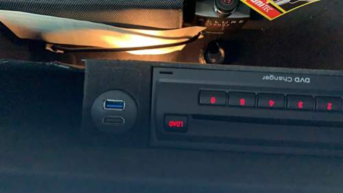

Bin nicht so ganz schlüssig wo ich mit dem Anschluss im Handschuhfach dann rausgehen soll. Links dürfte schon etwas eng werden. Rechts evtl besser.
Bin für Vorschläge offen 🙂
Ich hab das mit dem USB / HMDI so gelöst. Bei Amazon gekauft.

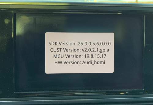

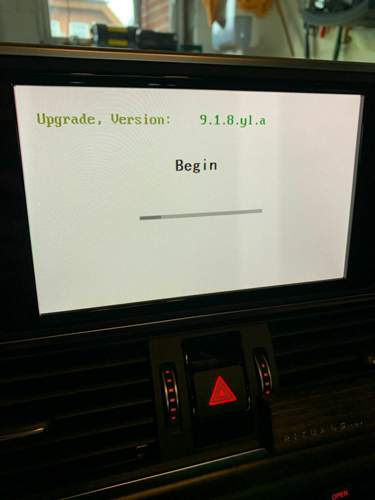

Ja das Update auf 9.1.8 hab ich bekommen. Konnte noch nicht so viel testen meine Freundin sagt aber das echo ist noch da bzw die Qualität ist nicht nicht so gut wie Original über das mmi.

Hab mal ein Bild von meiner Version angehängt.

Ja RFK ist auch ohne Probleme. Vorwärts geht die Kamera immer noch paar Sekunden aus. Du hast das aber eine ganz andere Version. Ist das ein Modul für den 4G?

CUST Version haben wir auf jeden Fall eine andere.
Du hast eine ziemlich alte wollte ich damit sagen. Auf meinen Fotos siehst du die mit welcher ich das Modul bekommen habe und auf dem anderen das aktuelle Update. Probier das mal aus und sag mal Bescheid wegen Echo und allgemein der Sprachqualität.

Kannst du mir denn das Update zukommen lassen ? Oder kann man das irgendwo downloaden?
Hab schon irgendwie befürchtet das ich wohl ne ältere Software habe. Warum auch immer.

Also per kabel geht da auch nichts. Ich hab nachdem ich mich per wifi verbunden hab mal schnell im Handy in das Menü geschaut da steht kurz Apple TV da. Dann nicht mehr. Ist wohl Software bedingt.
Wäre cool wenn ich die Software irgendwo downloaden könnt und per usb einspielen kann.
