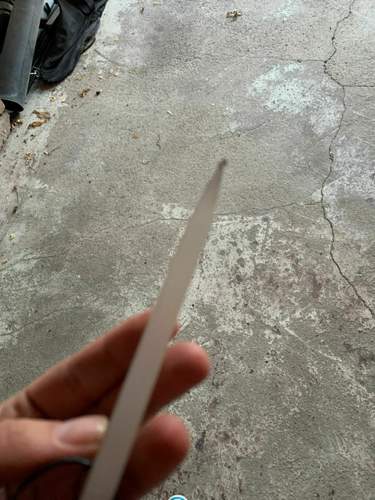

Danke euch. Ich fürchte es wird bereits an besagten plastikkeilen scheitern. Habe nur einen einzigen. Und der ist auch ziemlich abgenudelt.

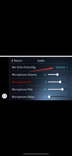

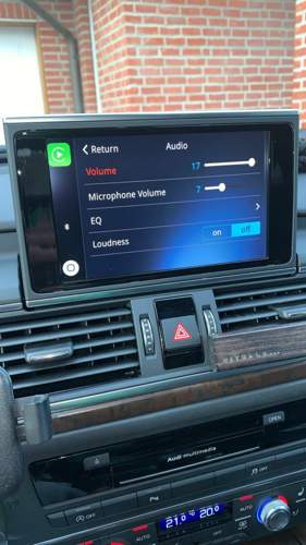

Jetzt soll ich eigentlich das Echo beim telefonieren mit einer Einstellung auf A6 im Audio Menü beheben sollen können aber ich habe weniger Optionen als auf dem Bild von Alex.

Wegen dem Echo beim telefonieren über das Modul soll ich ein Update machen um dann die im Foto gezeigten Einstellungen zu machen. Ich bin gespannt so telefonieren ist bisher jedenfalls nicht gut.
