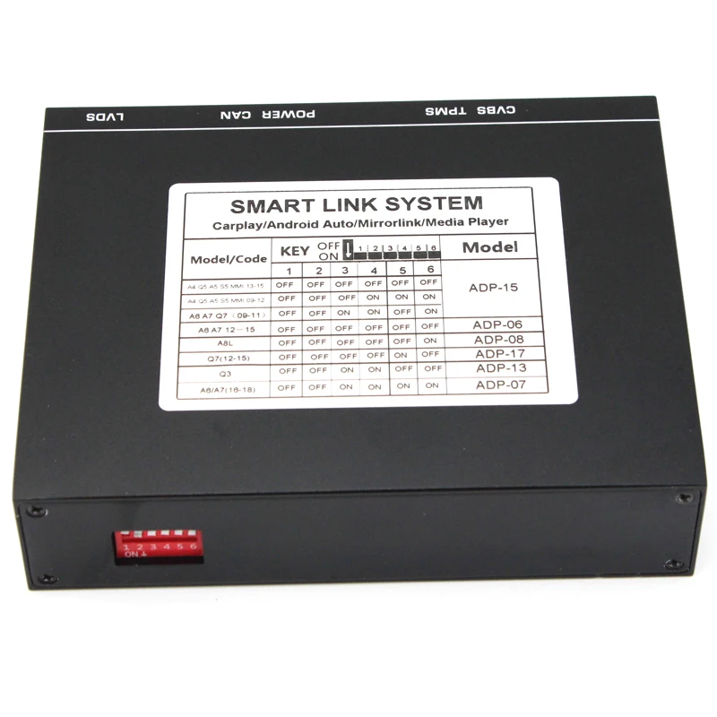

Kannst du was zum Einbau sagen? Kompliziert ? Dauer ?
Der erste Einbau, also meiner, war etwas schwierig, da man sich einen Überblick über die Platzverhältnisse schaffen muss. Aber nun, wenn man weiß, wo alles platziert wird ist es ein überschaubarer Aufwand, der in ca. 2h oder weniger erledigt werden kann. Je nach dem, wie genau / sauber man arbeitet. 😉

@mac_switch
Da ich ein FL habe ist kein ami mehr vorhanden sondern nur über usb. Meinst du das geht dann auch . Habe schon den Anbieter angefragt werde aber aus der Antwort nicht wirklich schlauer .
@psychoo schrieb am 11. Oktober 2018 um 19:37:09 Uhr:
@mac_switch
Ob es tatsächlich Funktioniert kann ich nicht sagen, aber die Beschreibung auf dem Modul lässt vermuten, das es funktioniert!
ADP-06 = VFL (BJ 12-15)
ADP-07 = FL (BJ 16-18)
Welchen Händler hast du angeschrieben und was hat er geantwortet?

@mac_switch
Verbindest du dein iPhone über ami Kabel ?
Nein... wie schon gesagt nutzen Sie den AMI aux Adapter nur um einen Hilfskontakt zu brücken, um den Ton über das Modul zu übertragenen.
Ich nutze noch Bluetooth und Modul per usb parallel. Muss noch rausfinden was für meine Bedürfnisse besser ist.
