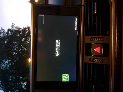

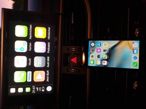

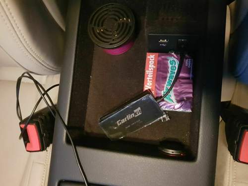

Hier ein Zwischenstand:
Der Adapter ist wie bereits kommuniziert angekommen. Soeben hatte ich die Gelegenheit ihn kurz anzuschließen und die grundlegenden Funktionen zu testen.
Der Adapter ist sofort einsatzbereit, d.h. ich habe das FW-Update zunächst noch nicht eingespielt sondern den Adapter ausgepackt und angestöpselt. Nach kurzem warten kommt auch schon die Meldung, dass ein CarPlay-fähiges Gerät angeschlossen wurde. Datenaustausch zulassen.
Statt Smartphone Interface ist nun Carplay zu lesen. Okay, los geht's. Das Display wird dunkel & chinesische Schriftzeichen verzieren die Anzeige, das iPhone ist ja noch nicht gekoppelt. Gut, also iPhone zücken und pairen. CarKit oder so ähnlich heißt das Ding. Es öffnet sich ein Fenster um ein BT-Passwort einzugeben. Hmm... es lag keine Anleitung bei... also testen wir Mal die 0000. Läuft!
Die Anzeige des iPhone wird tatsächlich kabellos übertragen. Siri spricht über die Autolautsprecher zu mir.
Anbei die Bilder.
Da mein privates iPhone noch nicht da ist, kann ich Spotify etc. noch nicht testen, aber ich bin zuversichtlich.
