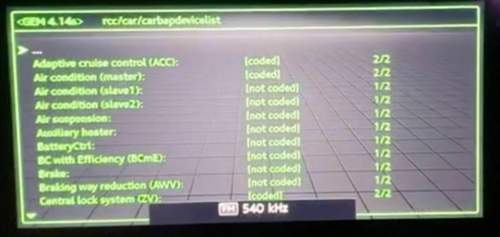

@boludino:
NUR BEI BOSE NÖTIG:
-OPTIONAL: Grünes Menü freischalten: Mit VCP z.B. das Steuergerät 5F öffnen und den "Engineering Mode" auswählen -> dann in den Anpassungskanälen den "Developer Mode" von "not activated" auf "activated" stellen.
-Tasten "Zurück" und "Unten Links" gleichzeitig für 6 Sekunden halten - Grünes Menü erscheint
-Haken setzen bei: production -> rcc_prod -> swdl_prod
-Radio-Taste drücken
-Tasten "Zurück" und "Oben Links" gleichzeitig für 6 Sekunden halten - Rotes Menü erscheint
-Klicke Update -> SD1 -> User defined
-Klicke "Update"
-Nun auf Bose6416A_P. Click All -> NONE -> All
-Drücke "Zurück" und prüfe, ob bei Bose6416A_P ein "N" steht
-Ganz runterscrollen und Start Update -> Start drücken
HAT MAN KEIN BOSE BRAUCHT MAN GAR KEIN GREEN MENÜ UND KANN DAS FW UPDATE "STANDARD" MACHEN.

Ein "Green Menu" gibt es beim MIB nicht, und in VCDS habe ich noch nicht gefunden das 5F in den "Engineering Mode" zu versetzen. Hier muss ich noch recherchieren.
Auch wenn hier warscheinlich schon geschehen, möchte ich eine gute Anleitung zum flashen des MMI/MIB teilen.

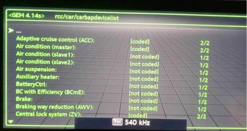

Es gibt ein Green menu ... ^
Das ist das normale Entwickler Menu
Das ganze kann man auch erweitern das fast alle Einstellungen wie im vor Facelift vorhanden sind
Car Menü einstellungen
Diagnose Sessions usw
GM
GM
GM
