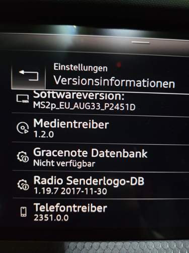

@gott82 könntest du mir bitte ein Bild von deiner A1 MMI Softwareversion schicken? Würde mich interessieren, ob ich vllt. noch eine alte Version draufhabe.
Ging alles über Garantie.

Software müsste von 2020 sein, seither läuft das! Welche Version, habe ich nicht im Kopf, aber aktuell ist diese bestimmt nicht.

Hier der aktuelle und funktionierende Softwarestand vom A1
@gott82 schrieb am 11. Januar 2023 um 21:16:28 Uhr:
Ich danke dir vielmals! Ich habe die Version P2711. Wäre jetzt nur interessant zu wissen, welche aktueller ist. 😁
