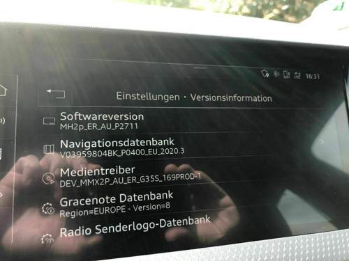

@Smuli87 Welche Versionsnummer hat dein MMI?
@lehrerbuch schrieb am 30. April 2020 um 13:27:30 Uhr:
Diese wurde mir letzte Woche neu aufgespielt:
@Smuli87
Nach dem "Schutzschildupdate" hat das MMI die Version P2711 ...
Bild #209841417
Also laut Audi ist dass das aktuellste. Auf das ich ein Jahr warten musste. War dafür über ne Stunde in der Werkstatt.

So, mal einen aktuellen Stand :
Steuergerät, Display, Lautstärkeregler, Zündschloss und wer weiß noch was.... Dazu die neue Software (die aber das Problem nicht gelöst hatte).
Wir sind jetzt seit 2,5 Stunden unterwegs, MMI, Radio und Navigation über das Handy läuft.
Nach ca. 3 Monaten Ärger läuft nun endlich alles wie es eigentlich laufen sollte.
Traurig ist nur, dass Audi nicht selbst mehr unternommen hat. Denn laut Aussage vom Servicemitarbeiter von Audi wäre nicht so viel passiert, wenn wir nicht soviel Druck gemacht hätten.
