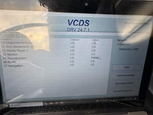

Moin!
Hat zufällig jemand eine Idee, wo ich suchen könnte? Beliebte Stellen?
Der einfachste Weg wäre mit eine LWL Brücke nacheinander die Komponenten zu Brücken. Im Heck am Navigationsgerät und Verstärker usw. Anfangen.
RBD sagt Verstärker hat im Mostbus einen Fehler.
Da anfangen.
Blöd nur wenn das Problem kein Ton oder Tonaussetzer ist.
Dann hilft das Brücken auch nicht bzw dann ist auch kein Ton.
Fährt das System nicht hoch bzw bleibt nicht eingeschaltet(Audi Logo erscheint nur kurz, kann man mit der Mostbus Brücke Prüfen.
@patru schrieb am 31. Januar 2025 um 17:56:36 Uhr:
Da anfangen.
Habe permanent keinen Ton, ansonsten volle Funktion. Das Problem kam unmittelbar nach einer Innenreinigung. Das Steuergerät ist nicht mehr ansprechbar. Aber ich habe null Plan wo ich suchen soll. Es sieht alles sauber und trocken aus. Vielleicht auch einfach Zufall und Steuergerät kaputt?
Ich bin etwas ratlos.
wenn die RBD einen optischen Fehler am Verstärker feststellt, wird der Verstärker defekt sein. Ich hatte dasselbe Problem bei meinem letzten 4F und habe den Verstärker zur Reparatur eingeschickt. Als der wider eingebaut war, funktionierte wieder alles.

Eine LWL Brücke kostet doch nicht die Welt.
Ich würde den Versuch starten und sls erstes die Verstärkereinheit Brücken.
Wenn kein fehler mit der Brücke angezeigt wird, ist es ja eindeutig
Wenn der Fehler dennoch da ist, dann ist in der LWL leitung der Wurm drinnen und bei der Inneneinrichtung wurde evtl. mit irgenwas (Staubsauger...) die Leitung beschädigt oder ggfls auch getrennt?
Ich kann mir nicht vorstellen, dass es an einer Innenraumreinigung liegen könnte.
Stecke eine Mostbrücke auf den LWL-Stecker von Verstärker und mache dann eine neue Ringbruchdiagnose.
