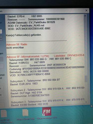

Womit oder wer könnte dem Datensatz neu schreiben? Wir haben auch schon bereits ein Down- und Upgrade des MMi gemacht.
Ja, der Komponentenschutz löst aus und der Verstärker wird nicht mehr angesprochen, wenn ich es korrekt verstanden habe.
Wie wird die Headunit in VCDS genannt, damit ich die Teilenummer auslesen kann? Eine gebrauchte wird mir vermutlich jedoch nichts nützen oder?
Mit so einem China-MMi ist es vermutlich auch nicht getan und die sind recht teuer. Bang und Olufsen soll erhalten bleiben.

Fehlerspeicher
Bei mir war MMI total aus habe denn Steuergerät unten denn Handschuhe fach gewechselt
Danach war kein Ton es lag Komponenten Schutz.
Suchen Sie jemanden der es entfernt Audi wollte es für 80 Euro machen.
Bin bei VW gewesen die haben es für 29 Euro entfernt.

Ich hab kein VCDS und konnte noch keinen bei mir akquirieren (bzw. warte auf PN Antwort), der die Batterie einspeichert.
Meiner hat aber keine Start/Stop Automatik, so dass sogar der Freundliche kein Problem darin sieht, dass ich das Ding spontan selbst gewechselt hab. (Ab und an leuchtet aber beim Start das Batterie Warnsignal, geht aber nach dem anlassen weg)
Leider kann ich selbst auch den Fehlerspeicher nicht auslesen, hab aber in 2 Wochen Kundendienst. Da lass ich das machen.

Ich war jetzt beim Freundlichen zur Inspektion, zudem habe ich ja meine Batterie selbst gewechselt, die wurde gleich mit eingetragen.
Zum Problem mit dem Radio kam folgende Aussage:
Der Fehlerspeicher sagt, das Radio hat Unterspannung. Sie haben die typischen Fehlerquellen hinten links in der Abdeckung im Kofferraum gecheckt. Alles Trocken (mir ist die Problematik mit dem Wasserschlauch über der Elektrik bekannt weshalb ich seit Jahren kein Rückscheibenspritzwasser verwende) und auch die Kontakte sind blitze blank.
Deshalb muss das Radio bzw. die Box dahinten defekt sein. Ersatz mit Einbau 1.300 €
Der Meister meinte er hatte auch dieses Auto und musste es auch tauschen.
Er gestand mir aber zu, falls ich eins, das nicht geklaut wurde, selbst auftreibe und einbaue, deaktivieren sie mir den Komponentenschutz.
So nun mein Stand:
1. Das Kastl ist ja die K-Box. Die hat bei mir schon mal Probleme gemacht, die durch nicht mehr verwenden des Rückspritzers nicht mehr aufgetreten sind. Dennoch hab ich mir schon damals aus nem Unfaller ne andere besorgt.
2. Ich trau mich noch nicht ganz ran ans Tauschen, weil ich Angst hab, dass ich dabei mehr Schrotte als heile mache. Worauf sollte ich unbedingt achten? Oder lieber doch Finger weg?
3. Das Problem tritt ja nur beim Radio auf. Erst geht's dann setzt es kurz aus, dann geht es gar nicht mehr. Am nächsten Tag kann es sein, dass es wieder geht und dann geht's von vorne los.
Sobald ich auf CD umschalte alles tip top.
Wie sicher ist denn nun die K-Box defekt. Steuert die nicht alles?
Danke schon mal für eure hilfreichen Antworten.
