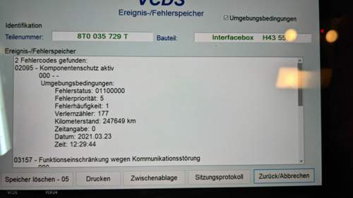

Hallo
Bau Jahr ist 2005 Kombi
4f
MMI 2 g
Wegen Steuergerät siehe BILD war das MMI total aus.
Auch Bedingungen Knöpfe waren aus.
Der Werkstatt hat 2 Stunden lang alle Steuergeräte gecheckt auch Telefon Steuergerät .
Es würde nur eine Steuergerät als defekt bezeichnet.
Denn habe ich im Ebay es bestellt nachdem Einbau hat MMI es sofort erkannt im Polnischen Sprache und der Werkstatt hat es auf deutsche denn MMI eingestellt.
Wie gesagt Navigation funktioniert wunderbar mit Ton.
Leider kein Radio und CD Ton lässt sich nicht aktivieren.
Soll ich vielleicht zum Audi eventuell liegt es wegen Radio Code.
Lg

Das ist die Bedien und Anzeigeeinheit kein Tel. stg.
Fahr zu Audi den Komponentenschutz entfernen dann Funktioniert alles wieder!

Meine Anliegen mit der Radio Ton hat sich erledigt.
Es wer Komponenten Schutz .
Dankeschön euch für die Tipps.

Wie wurde es behoben? Ich hatte meinen nun schon ein paar Mal meinem Kumpel mitgegeben, der damit am Audi-Server war, jedoch konnte er den Komponentenschutz nicht entfernen.
(P.s.: geht bei mir allerdings um einen A4 B8 mit MMi 2G High).
Welches Steuergerät ist denn Betroffen?
Wurde dieses durch ein Gebrauchtes STG ersetzt?
Es wurde noch nichts getauscht.
Kommunikationsstörung soll laut Audi (die Werkstatt hat eine Anfrage bei Audi gestellt) von dem Fahrersitz her kommen, da dort immer die Sicherung fliegt, das ist jedoch schon so, seit dem wir den haben.
Wir haben das Fahrzeug abends abgestellt und am nächsten Morgen gingen Lüftung, Sitzheizung etc. nicht mehr einzustellen. Die Codierung war wie von Geisterhand leer. Ich habe dann die Verbauliste neu eingetippt und Codiert, dass halt Sitzheizung etc. verbaut sind, um diese wieder bedienen zu können. Ich vermute, dass in diesem Speicher auch die FIN abgelegt war und dadurch der Komponentenschutz für vermutlich den Verstärker ausgelöst wurde. Es geht alles außer Ton für Radio, CD etc. Ton für Telefon und Navi funktionieren, laufen aber wohl auch nicht über den Verstärker. Verbaut ist in dem A4 B8 ein Bang und Olufsen System.
Das kein Ton vorhanden ist liegt am Komponentenschutz nicht am Verstärker!
Die Fehler sind ja auch in der Head Unit/Interface DTG hinterlegt!
Wenn de Komponentenschutz nicht deaktiviert werden kann dann gibt es zwei möglichkeiten!
1. Den Datensatz der HU neu schreiben(geht nur mit spezieller HW/SW)
2.Die HU ersetzen!
