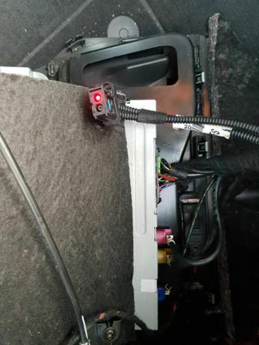

Beim Radio, also der eigentlichen HU ist der Most Ring unterbrochen. Guck dir mal dessen Lichtleiter Kabel an, ob da Licht zu sehen ist. Wenn nicht hast du auf dem Weg von dem vorherigen Gerät im Ring dahin einen Bruch. Wenn schon, dann hat die HU selber wahrscheinlich ne Macke.
OK und wo verlaufen die Kabel bzw. wie komme ich da dran?
Moin,
so also die LWL scheinen es nicht zu sein, am Verstärker und am HU blinkt es. Also liegt es wohl am HU.

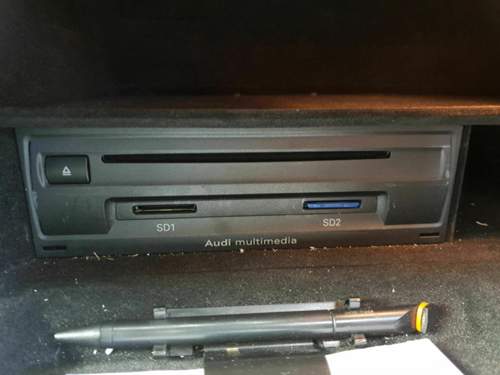

Bekommt man das nur mit den entsprechenden Entriegelungsbügeln raus oder gibt es einen Trick?
Der Ausbau geht, wenn man weiß wie bzw. das passende Werkzeug hat, sehr leicht. Anbei mal ein paar Bilder wie fas aussieht bzw. funktioniert.
Wenn man die Werkzeuge einschiebt, wird die Feder Richtung Gerätegehäuse gezogen. Schiebt man das Werkzeug komplett ein, rastet es in der Feder ein. Man kann dann an den Ösen der Werkzeuge das AMI/den CD-Player rausziehen. Zum Entfernen der Werkzeuge muss man die Feder seitlich eindrücken, da die Feder ansonsten im Werkzeug eingerastet bleibt.
Auf dem einen Bild siehst du (extra mit Blitz gemacht, damit man den inneren Bereich gut sieht), wo genau man ansetzen muss, damit man "hinter" die Feder kommt, um sie Richtung Gerätegehäuse zu ziehen/biegen.
Nase der Rastfeder
Werkzeug, das Rastfeder nach innen zieht
Werkzeug komplett eingeschoben
Super, Danke für die detaillierte Beschreibung!
Eben diese beiden Entriegelungsbügel habe ich nicht, werde ich mir morgen holen. Dachte es gäbe vielleicht einen Trick ohne diese 😉
Ich denke, wenn man z.B. zwei sehr kleine Schraubendreher nimmt und diese jeweils ganz links und ganz rechts reinsteckt und dann beide jeweils nach außen drückt könnte das auch funktionieren, wenn die Schraubendreher stabil genug sind. Oder was passendes dremeln. Diese Werkzeuge sind sicher richtig teuer und man benötigt sie vermutlich genau einmal im Auto-Leben.
