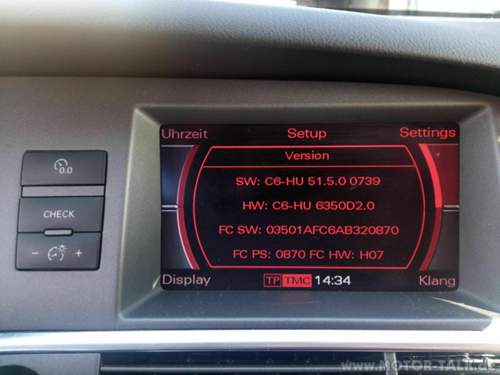

Hier habe ich ein Bild gemacht.
Diese Problem habe ich erst seit 1 Monat. Update habe ich vieeeelllll früher gemacht.

Du machst ein Update ohne zu wissen, was für eine FW drauf war und welche danach drauf ist, klingt nicht sehr gut. Kann schon gut daran liegen, obwohl das schon länger zurück liegt.
das ist die Version 5150 aktuell ist 5570, es kann aber auch sein das bei 5150 Schluß war fürs MMI Plus und die 5570 nurs fürs MMI high war. 3 CD's hatte ich auch als letzte verfügbare Updateversion bekommen aber ich hatte das MMI 2G High.

MMI 2G High hat den Farbmonitor, Dein Monitor ist rot also kann es nur MMI Basic, Basic Plus oder Basic Plus mit CD-Navigation sein. In der Faq kannst Du Dir die Unterschiede anschauen:

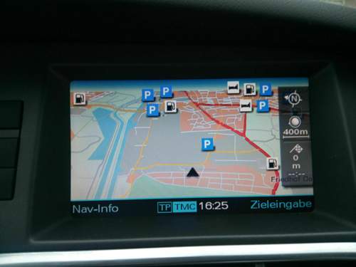

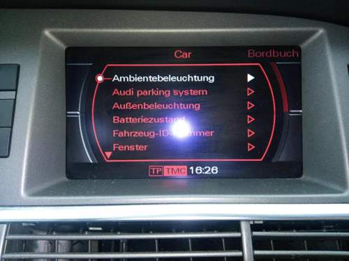

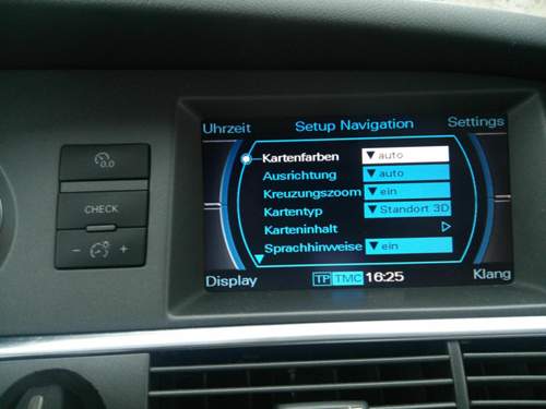

Wenn ich mir die Fotos anschaue, hat er aber ein farbiges Display, sprich mmi 2g high. Diese genannte plus Version kenne ich nur vom 3g.
Vielleicht sollte der TE erstmal klar stellen was er verbaut hat bevor man weiter rätselt.
