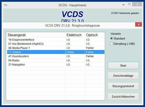

Heute konnte ich in die Werkstätte, um mich wieder einmal um mein MMI zu kümmern.
Den Weg des geringsten Widerstandes zu gehen war die 4 Schrauben vom Turm im Kofferraum zu lösen und da den ersten Versuch ein/die Gerät/e zu überbrücken gestartet. Ohne brauchbarem Ergebnis.
Zwischendurch nochmals VCDS angesteckt und siehe da, jetzt plötzlich gibt's mehr Information zu dem Problem. Naja, was soll ich sagen, es ist das Telefonsteuergerät, welches sich da gemeldet hat.
Die anderen beiden Fehler sind wahrscheinlich durch's abstecken vom Most entstanden, gelöscht hab ich die nicht. Bildchen hänge ich an.
Am Wochenende mach ich mich mal daran den Sitz auszubauen, die Mostbrücke drauf zu stecken und dann ein Tel.... aus der Bucht zu besorgen. Neu kostet das im Tausch (Code MX) runde 650,- .. 😰
Jetzt meine Frage in die Runde, wenn ich eines bekomme mit einem älteren Softwarestand, wer kann mir mit einem Set Upgrade-CDs helfen? Der Rest vom MMI 2G High ist auf 5570.

VCDS
Ich würde es erstmal ohne Update versuchen, das Telefonsteuergerät ist sehr empfindlich beim Update. Je nach Hardware- und Software-Stand ist es nach dem Update wieder defekt.
