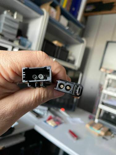

Hallo Leute,
heute konnte ich wieder in "meine" Werkstätte, vorher noch ein paar Kleinigkeiten an der IT, dann ran an mein Audi "MMI-Desaster-2GHigh" 😁 .
Bevor ich begonnen habe am Handschuhfach herum zu schrauben,
habe ich noch eimal alle Sicherungen überprüft.
Rechts die A10 gezogen, überprüft, OK. Wieder eingesetzt, Schlüssel ins Zündschloss, der Bildschirm zeigt für runde 3 Sekunden das Audi-Logo, dann war's wieder finster.
Naja, denk ich mir, schraub ich eben das HF raus, tausche die HU.
Gedacht, getan, nochmal Sicherung raus, gleiches Spiel wie vorher.
Die neue HU wird quasi erkannt, zeigt das Logo für gute 3 Sekunden, sogar von einem S6, danach wie vorher. Wieder finster, kein Bild kein Ton.
Zwischendurch noch das VCDS dran, Fehler gelöscht, hat natürlich nix gebracht.
Auch nochmal eine Ringbruchdiagnose, mit gleichem Ergebnis wie schon beim letzten Mal. Bild ist angehängt.
Also geht's jetzt weiter mit den einzelnen Geräten, MOST-Brücke habe ich.
So liebe Freunde, jetzt bitte um einen Tip von euch;
wo fange ich an ...
Danke
Der Bert
MOST
Wenn alles auf Fehler steht, dann fange mit dem Gateway an. Da du das Handschuhfach schon draußen hast, ist das ein Klax. Das Gateway ist rechts oben eingebaut. Moststecker raus und Brücke rein. Und dann schauen mit VCDS. Was mich allerdings verwundert ist, das keines Deiner Geräte elektrisch i.O ist. Das schreit nach Spannungsfehler. Also bitte prüfen. Was zeigt denn Dein VCDS Scan an? Sind die anderen Geräte ok?

Die Prüfung, ob ein Most Steuergerät auch elektrisch funktioniert, kommt vom Gateway. Dort ist eine Strippe (grün/violett) an jedes Most Steuergerät gezogen.
Also es könnte wie gesagt auch das Gateway sein, welches hier defekt ist. Alle Prüfungen mit Fehler abgeschlossen deutet darauf hin. Deswegen sagte ich, mal die Mostbrücke an die HU stecken. Wenn du immer nur am WE arbeiten kannst, ist das alles sehr zeitaufwendig. Das Auto zu Audi bringen wird vermutlich sehr teuer werden, weil sie nur unwillig gebrauchte Steuergeräte einbauen wollen. Aber wenn Du mit VCDS umgehen kannst wirst du das schon schaffen. Mit der Zeit kommt die Erfahrung, auch wenn es mal ein paar Rückschritte gibt.
@"Steck mal Die Mostbrücke direkt auf deine HU."
Dafür wird eine andere Brücke benötigt!
Hast du die Sicherungen mit einem Messgerät oder nur Optisch geprüft?
Im Handschuhfach hat du sicherlich einen CD Player, hast du diesen abgesteckt?
Wenn ja, schließdiesen wieder an!
@patru schrieb am 2. Oktober 2021 um 17:31:07 Uhr:
Ja stimmt. Habe mir mal eine Handvoll Mostkabel gekauft und die Brücke selbst angefertigt. Die einzelnen optischen Leiter kann man aus dem Stecker ausklipsen und wieder zusammensetzen.
Stimmt, bei den zweiteiligen Stecker!
Es gibt auch einteilige Stecker!
Man könnte auch mal bei dem LWL zur HU in den Stecker schauen, ob ein rotes Licht zu sehen ist. Wenn nicht, wird vom Gateway nichts gesendet.
