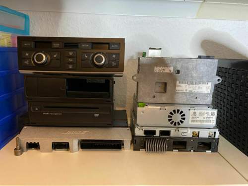

Hallo an das Problemkind.
Hatte kürzlich auf MMI3G umgebaut. Es sind fast noch alle Teile vom MMI2G vorhanden außer das Telefonsteuergerät und die Bedieneinheit. Bei Bedarf per PN melden. Dann kann ich die eBay Links schicken.
Tschüss

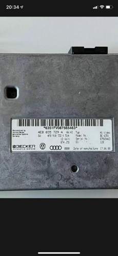

Hier das Label von der Head Unit. Vom MMI2G High
@RudiS :
Vom Datum her ist das sicher eins der letzten hergestellten MMI 2G high HU's für den 4F. Auf dem Label steht "HU Video" und auf den Teilen aus der Bucht stand "HU Basis". Das "HU Video" klingt irgendwie hochwertiger 🙂

HU Video(6351) hat einen FBAS eingang für TV Tuner/RFK, HU Basis(6350) nicht!
@patru schrieb am 18. September 2021 um 21:51:48 Uhr:
Danke für die Info, den Video-Eingang muss man ja sicher nicht belegen oder gibt es Probleme wenn da nichts angeschlossen wird?
Nein, muss nicht belegt sein.
Es ist lediglich der Preis da diese seltener sind, sind sie auch teurer als die Basic.
Alles klar, dann wäre das ja was für @Bert_H falls er Interesse hat.
Ich habe in der Bucht schon gesehen das die HU's für die High-Version erheblich teurer sind als die HU's für die Basic-Version.
