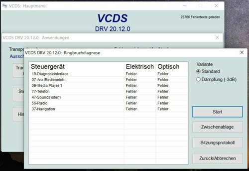

Hallo MMI 2G - Profis,
seit ein paar Tagen, MMI 2G ohne Funktion.
Hat beim nächsten Starten noch einmal ganz kurz das Audi-Logo am Bildschirm gezeigt, seither alles finster. Vieles habe ich gelesen, aber den Fehler der bei mir auftritt, darüber konnte ich nix finden.
Auto A6 4F 3,0TDI, MMI 2G, zusätzlich das Dension Gateway für USB und AUX eingebaut.
VCDS habe ich, den Überbrückungsstecker für den MOST habe ich auch.
Bisher habe ich die Sicherungen mit einer Prüflampe gecheckt, soweit alle OK.
Ich vermute aufgrund der gelesenen Beiträge, es hat die Headunit erwischt.
Hier meine Bitte, kann mir jemand mit einer Ersatzteilnummer weiterhelfen?
Und noch mit einem Hinweis wo die anderen Steuergeräte alle sind ....
Gateway, Headunit, Dension hinter dem Handschuhfach.
Telefon unter der Fahrersitz ... und wo finde ich die Anderen ??
Bild von der RBD hängt bei.
Danke im Voraus, bis dann
Der Bert
RingbruchDiagnose
Das sieht mit auch nach einer defekten HU aus aber 100% sicher bin ich nicht. Die anderen Steuergeräte (Radio, Navi, Verstärker) findet man hinten links im Kofferraum hinter der Klappe).

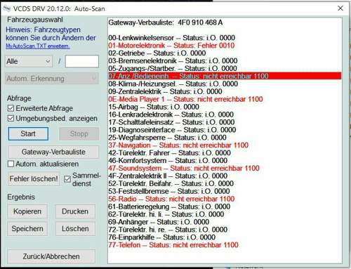

Und hier gleich das Ergebnis, des Versuches die Nummern auszulesen - leider nicht ...
Steuergerät nicht erreichbar ...
Help ... 😁
Der Bert
RingbruchDiagnose.2
gern geschehen. Ja hinten kommt man ganz einfach dran, am schlimmsten verbaut ist wohl das Bedienteil, und der Monitor, denn dafür muss die komplette Mittelkonsole raus bzw. etliche Cockpit-Teile beim Monitor.
Wenn du wegen der vielen Fehler nicht auf die Steuergeräte zugreifen kannst bleibt dir nichts anderes übrig, als die Steuergeräte freizulegen und dort die Teilenummern abzulesen.
Was auch noch sein kann das die Geräte oder nur die HU keine Spannung bekommen oder der LWL vor der HU bereits defekt ist. Du könntest mal den LWL Stecker der HU abmachen und reinschauen, ob du ein rotes Licht erkennen kannst - am besten mit einer Hand abdecken, denn das Licht ist nicht allzu kräftig. Und auch mal am Spannungsstecker nachmessen ob dort überhaupt Spannung vorhanden ist.
