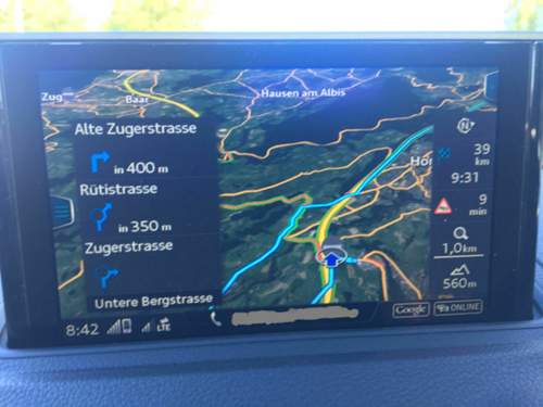

Hatte heute wieder eine äusserst seltsame Routenwahl, die ich mir überhaupt nicht erklären kann. Ich wohne ganz in der Nähe und kenne alle möglichen Strecken wie meine Westentasche.
Auf dem Bild stehe ich direkt an einem Kreisel, ca. 50 Meter nach dem Kreisel ist die Autobahneinfahrt. Die Route habe ich rund 200m vor dem Kreisel gestartet. Die Strassensperrung beginnt erst nach der Autobahneinfahrt.
Wie ihr sehen könnt, schickt mich das Navi auf einem riesigen Umweg zur nächsten Autobahneinfahrt! Selbst um dorthin zu gelangen, könnte ich einfach links über die Autobahn fahren und dann rechts der vorgeschlagenen Route entlang, dies wäre immer noch viel kürzer. Wie ihr auf der Route links sehen könnt, "kennt" das Navi den Kreisel.
Bei der Ausfahrt aus dem Kreisel schlug das Navi sofort die richtige Route vor und die Zeit verkürzte sich um 9 Minuten.
Die Karten sind auf dem neusten Stand.
Was soll das???
Viele Grüsse
refi
Seltsame-route
Ich würde sagen, die Dame kommt mit der Sperrung nicht klar, einen ähnlichen Fall hatte ich in unserem Q3 auch schon gehabt, das Navi hat einen Umweg vorgeschlagen obwohl die Route frei war, die Sperrung betraf eine Straße an einer Kreuzung die dort abging aber eben nicht die Route betroffen hat.
liegt dann doch aber an "falschen" Details zur Sperrung, die die Dame von "wem auch immer" bekommt, oder?!!?
so würde ich es auch sehen

...fahre zwar aktuell noch Golf 7 GTI mit Discover Pro, aber hatte da einen ähnlichen Fall....
bei uns war in eine Richtung die Auffahrt von der Bundesstraße auf die Autobahn gesperrt...oder besser gesagt, 2 Wochen lang beide Richtungen abwechselnd, in der ersten Woche die eine, in der zweiten die andere!
Mein Navi führte mich jedoch zwei Wochen lang um die Baustelle rum....
...ohne mein "Wissen" wäre ich zumindest in der einen Woche unnötig einen Umweg gefahren...!
Habe dann auf der Internetseite von Straßen NRW geschaut und siehe da, dort war die Sperrung für beide Wochen auf beiden Seiten angegeben.
Mein Fazit...bekommt die "Dame im Navi" ihre Infos aus einer solchen Quelle, liegt der Fehler dort...nicht im Navi!
Die Sperrung besteht schon seit längerem und ich bin ziemlich sicher, dass bis heute die Routenwahl dort immer richtig war. Werde es aber morgen nochmals prüfen.
schau doch mal spaßeshalber, wie es bei den örtlichen Straßenbetrieben im Netz steht
Dort ist die Sperrung erst nach der Autobahneinfahrt markiert
Bin vorher nochmals dort vorbei gefahren, sieht so aus, als als wäre für das Navi der Kreisel gesperrt. Aber wie gesagt, bin eigentlich 100% sicher, dass dies vor kurzem noch nicht so war.
