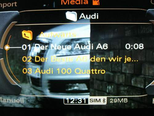

Bei meinem A6 4F 2010 ist das Abspielen von AVI Dateien möglich. Es muss aber ein besonderes Setting irgendwo sein. Ich kann nur AVI Dateien "finden", wenn ich vom Hauptmenu aus VIDEOS wähle.
Es scheint also ein Filter drin zu sein.
Die Dateien haben das Format 640x480. Es sind nicht alle abspielbar.

Wichtig wäre ob Videodateien überhaupt angezeigt werden.
Auf den Bildern von BrummiaufAchse ist dies zu sehen.
Bei ihm sind es die Punkte Audio, Video und Wiedergabelisten.
Wenn sie sich dann nicht abspielen lassen (unbekanntes Format/kann nicht wiedergegeben werden/o.ä.) sollte das kein Problem mehr darstellen.
Er sagte das sich einige abspielen lassen und andere nicht.
Das liegt dann aber an der verwendeten codecs der Videos, welchen man ohne großen Aufwand ändern kann.

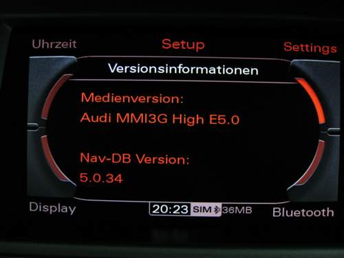

Ich denke nicht, dass er eine neuere SW drauf hat, ich denke eher, dass er ein Vorserienteil hat.
schaut euch das Bild mal unten an, da steht was von 30MB. Dieses zeigt den freien RAM an. Das waren 5Fs=MMI3G mit HW-Stand D1. Aber Serie bzw. HW-Stand D2 war es doppelt soviel RAM.
Gut, zur SW. In den ersten SW-Zügen des 5F war alles drin auch dieses Feature. In der Serien-SW ist das nicht mehr vorhanden, jedenfalls nicht offizell. Vielleicht gibt es in den 255 Anpassungskanälen einen, welcher das freischalten kann. Bekannt ist nichts leider...
Ich habe mal 2 Fotos angehangen mit dem angezeigten freien RAM.

MMi 3G HW D1
Serien MMI 3G

4F-Devil hat ganz recht. Es handelt sich um eine Vorserien Version. Also ein Engineering Muster. Siehe Version im Anhang.
Ich vermute auch, dass man es irgendwie "freischlten" kann und genau das ist meine Frage, ob jemand weiss, wie man das bei den aktuellen Versionen macht. Ich vermute ja das SW-Coding. Da kommt man allerdings mit VCDS nicht ran... Da muss man vermutlich direkt ans EEPROM. Weiss allerdings auch nicht wo dieser im Gerät plaziert ist.
Abgesehen davon, dass der kleinere RAM Speicher hin und wieder Probleme bereitet, ist die Funktion AVI's abspielen zu können genial!
