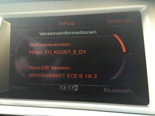

Knapp daneben...das aktuelle 2015er Update hat 28GB - liegt hier, werde ich morgen aufspielen..
MMI Update geht ratzfatz aber ich habe auch ne schnelle Transcendkarte. Beim 4G dauert das Navi Update 1h20min-1h30min...so lange brauchen manche Karten zum übertragen der Daten.

Ja bin sicher. Die Daten von 2015 die auf der Karte sind haben mehr als 30Gb und passen nicht auf die 32 Karte, ausser sie wurden wohl bearbeitet. Das kann natürlich sein, denk ich...
@Toe schrieb am 20. November 2014 um 22:27:27 Uhr:
Mit MMI Update muss sich derjenige rumschlagen der noch nicht die Aktuelle Version drauf hat, sofern er eben aktuelles Navigationsmaterial ab 2014 aufspielen will. K0257 ist nämlich erforderlich ab Nav 2014.
Jetzt liegst du daneben. Das FW-Update braucht man ab 2013er Karten.
PPL hat einen 4G.
Ich habe im Moment noch zwei Autos...einen 4F dafür gibt es 2015 ohne MMI Update - wenn ich mich recht entsinne bedurfte es schon für die 2013er Karten das Update auf K0257.
Für den 4G (Auto der Zukunft) bin ich neulich erst auf 2014 inkl MMI K0770 - 2015 gibt es da noch nicht - es gibt aber wohl auch ein MMI Update dafür - wenn es denn verfügbar ist.
Für den 4F mache ich das Update morgen - werde ein Bild posten wenn es fertig ist..Karte ist schon präpariert. Geht also gut auf die 32GB Karte...

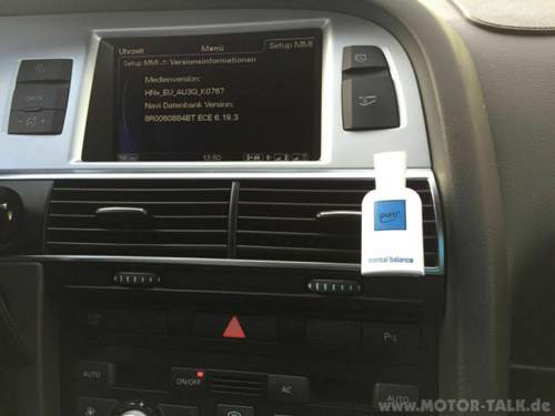

Erstes Bild ist klar - Bild zwei interessiert mich mehr...
Bild 2 angekommen ?
Fahre damit schon seit Wochen rum.....
@PPL-1 schrieb am 20. November 2014 um 23:04:13 Uhr:
Zweites Bild fehlt
